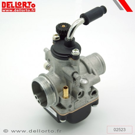

normalement toutes les pièces sont dispo chez DELL'ORTO FRANCE
https://www.dellorto.fr/phbg/410-carbur ... esults=125

Oui, c'est bien le DellOrto PHBG 18.
Je commence par un bon nettoyage du carbu et changement du joint ... et après on verra si mes compétences me permettent de poursuivre.

C'est le bon joint,le carbu doit etre un DELORTO PHBG de 18 ?
Si elle demarre puis cale les spis du vilebrequin doivent etre tous secs.

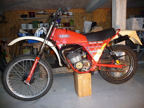

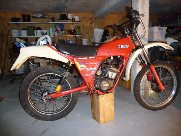

C'est fait, elle est dans mon garage !
Première douche et premières constatations :
Le guidon est tordu, la plaque phare est cassée, le garde boue arrière également, il manque quelques boulons par ci par là, la fourche est évidement rincée, les amortos pas mieux. Jante arrière bien piquée. Électricité à revoir complet. Plus de frein et levier d'embrayage dur mais dur !
Mes premiers pas dans la mécanique ancienne, moi qui ne suis que moyennement doué avec la mécanique de ma gas gas, ça promet !
Vidange du réservoir, nettoyage du filtre à air, contrôle de la bougie (y a de l'étincelle), vidange de boîte (y avait presque plus d'huile !) et premier essai de démarrage : elle pète mais s'arrête aussi tôt après 3 pet pet pet.
Donc démontage du carbu pas si sale, mais le joint de la cuve part en décomposition. Je n'ai plus qu'à passer commande.
