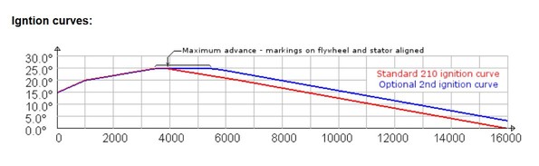

salut jmb
des nouvelles de l'allumage,ça a l'air d'aller,sortie ce weekend à tremouilles ,le moteur a tenu le coup. J 'en suis resté à 4mm d'avance au comparateur ,c'est là ou elle marche le mieux en haut, j'ai pas voulu essayer avec plus d'avance je trouve que ça fait déjà beaucoup,je pense que je vais en rester là.
