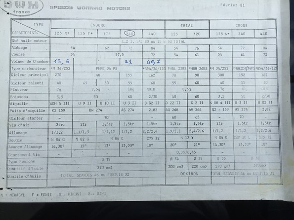

Merci à toi Laurent !!!!
Le tableau est clair, la seule question que je me pose, ou trouve t’on des carburateur neufs sur le marché avec tous ces réglages ???
Merci de votre retour
malek

tiens mon lapin les réglages d'origine en 81 qui n'ont pas dû changer

Bonjour à tous ,
Les réglages carburation de ma 125 Swm TF1 sont-ils bons(cylindre nikasil )?
Carburateur : mikuni 34/252
3,5 boisseau
40 gicleur ralenti
270 gicleur principal
6DH4 aiguille 3ème cran
Q2-159 puit d’aiguille
Merci de votre retour.
