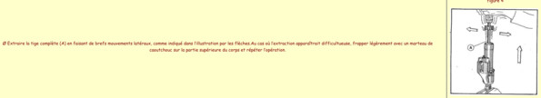

Message
par yaktrial » 03 févr. 2019 15:20
apparemment il n'y a pas de clips
d'après ceux la des MX 580 mais je pense que le system est le même
il y a le manuel complet sur ce lien
http://enduretro.free.fr/Marzo-mx580.html

Message
par edgosurf » 03 févr. 2019 14:35
J'ai une question technique :
Faut il beaucoup forcer pour sortir la tige du corps après avoir dévisser l’écrou ou y a t'il autre chose à enlever comme un clips par exemple ?

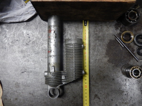

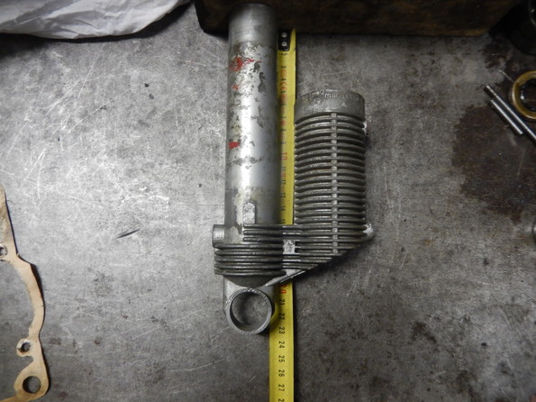

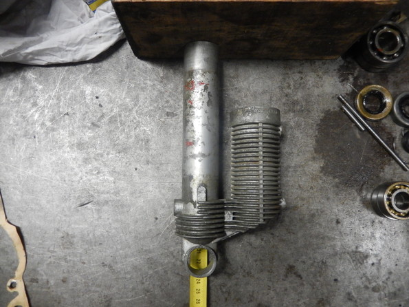

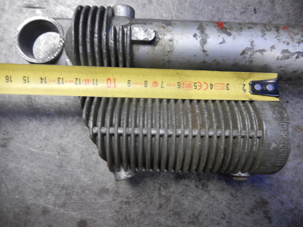

par yaktrial » 03 févr. 2019 08:10
edgosurf a écrit : Laurent, tu a pu mesurer le corps de ton amortisseur ?
chalut
voila le model
21,5 du bord du corp a l'axe de fixation

par edgosurf » 02 févr. 2019 22:22

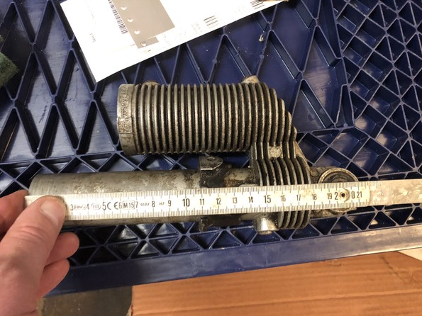

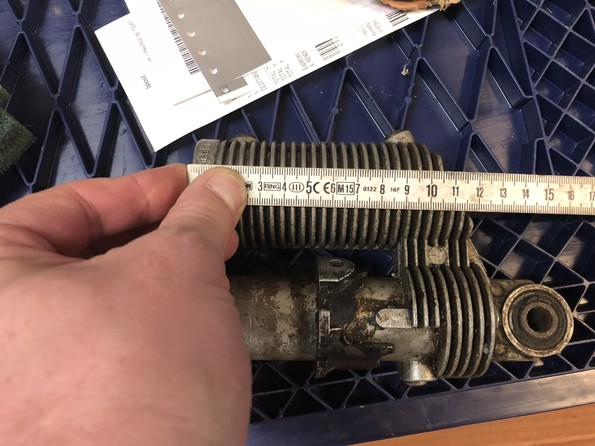

edgosurf
Messages : 163 Enregistré le : 19 août 2011 01:35
Localisation : Antibes 06
Contact :
Message
par edgosurf » 02 févr. 2019 14:45
La bombone a l'air d’être la bonne mais le corps semble plus court d'un centimètre
birdy459
Messages : 2849 Enregistré le : 31 août 2009 21:35
Localisation : tilff belgique
Message
par birdy459 » 02 févr. 2019 14:17
je crois que c'est pas le bon corps mdr
Modifié en dernier par
birdy459 le 02 févr. 2019 14:18, modifié 1 fois.

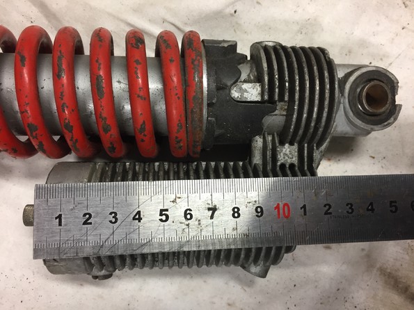

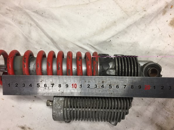

edgosurf
Contact :
Message
par edgosurf » 02 févr. 2019 11:13
voici les dimensions
