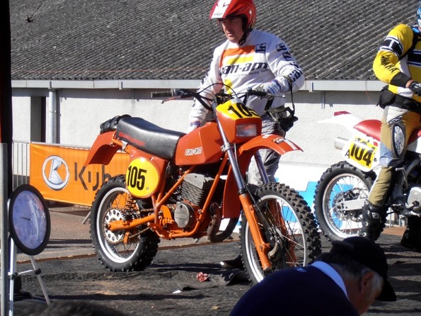

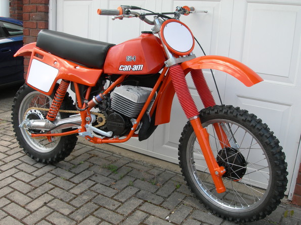

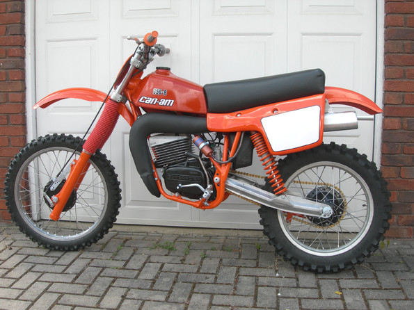

oldnewcomer a écrit ::lol: :lol: :lol: Désolé canammx6
Pour info, Flamby, c'est MONSIEUR CAN-AM !
[img_citation]http://www.srcf.fr/forum/img_forum/2018 ... SC0555.JPG[/img_citation]
[img_citation]http://www.srcf.fr/forum/img_forum/2018 ... SC0157.JPG[/img_citation]
[img_citation]http://www.srcf.fr/forum/img_forum/2018 ... 010054.JPG[/img_citation]
T'as oublié la plus belle! Image:bise:
