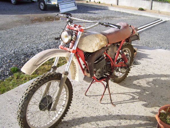

Effectivement, une photo serait plus propice à vous montrer l'ampleur de la tâche à effectuer !
Donc voici une photo lorsque j'avais récupéré la moto, me faisant mal au coeur si non, de la voir partir à la ferraille.
Elle était restée une bonne quinzaine d'années sans tournée, et semi-démontée.
Le plus, je pense, c'est qu'elle est quasi complète.
Par contre l''état global de la machine est, comment dire ... un peu mitigé.
J'ai remonté l'essentiel, histoire de la faire tourner, et j'ai pu profiter de quelques essais de roulage avec cette moto
. J'ai tout de suite accroché, la position de conduite en mode Trail ancien est agréable typée baroudeur, le moteur assez "pêchu" à haut régime et plutôt bien équilibré à mi-régime permettent de profiter de pas mal de configurations de terrain, malgré le fait que de la moto reste globalement lourde, surtout en relance.
L'envie est donc née, de vouloir faire revivre cette machine italienne.
Le temps et le nombre de rafistolages effectués sur cette moto ont eu raison de pas mal d'éléments; tous les joints sont HS et fuis l'huile (fourche, bas moteur), le réservoir est mastiqué pour cacher une fuite, la corrosion s'est invitée sur toute la moto... Bref la liste est longue, rien n'est épargné.

Bienvenue Christophe, il y a en effet quelques speciaistes ici. As tu des photos? c4est toujours plus explicite.
