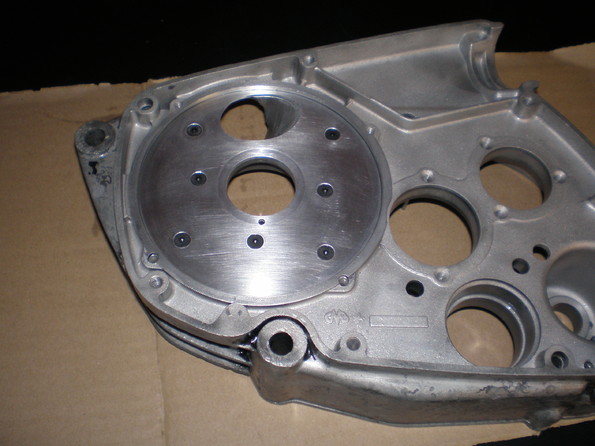

Dites moi les zamis, si j'ai bien compris les carters sont en magnesium et la "pièce" en alu.
je souhaite que laréparation fonctionne naturellement, étant assez fan du Rotax à disque rotatif, mais je me pose deux questions.
1) N'y a t'il pas risque avec le temps d'une électrolyse étant donné la différence des 2 alliages ?
2) Les coeff de dilatation étant différents, ne risque t'on pas les déformations notamment au niveau des vis de fixation ?
Si ça tient ce serait la solution idéale pour ce type de Rotax puisqu'en cas d'usure ultérieure, seule la zone remplacée serait à changer.
Papy
Papy

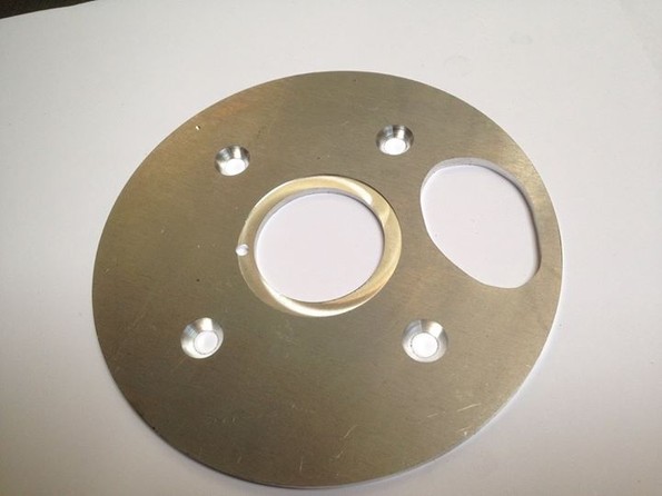

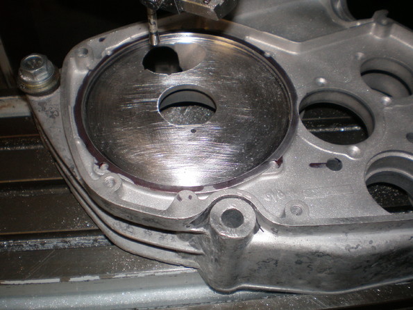

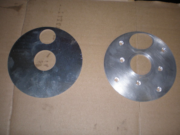

bonjour, la maladie du ROTAX à disque rotatif c'est l'usure au niveau du trou d'admission il peut etre creusé de 1 mm voir 2 mm sans parler des accidents du à des objets
1° surfacer le carter de 2 mm
2° faire une rondelle de 2 mm en alu
3° le plus dur c'est de trouver les endroits ou il faut mettre les vis
pour faire le premier carter il m'a fallu 30 h environ ( gabarit perçage) pour les suivants je met environ 10 h
