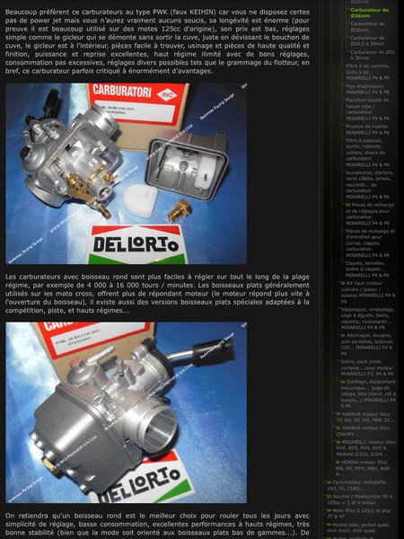

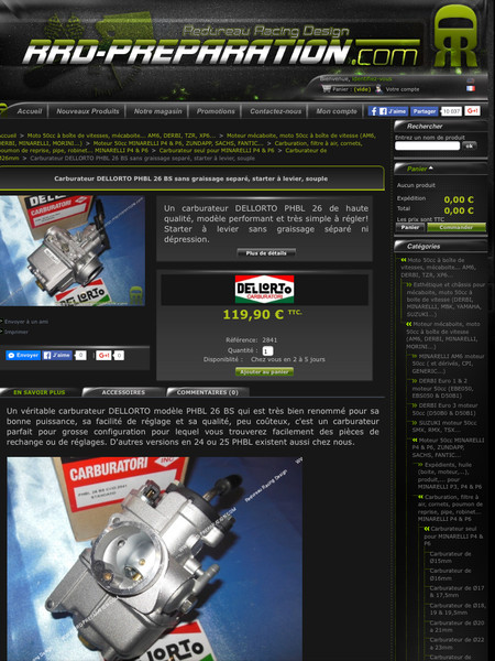

Bonjour !
Je me suis mis en quête d'un dellOrto de 26 comme suggéré par Gérard Delon et voici ce que j'ai trouvé ... (Les occasions sur le bon coin ont vécus ou alors sont incomplets ...
Je ne pense pas le prendre chez RRD car ils n'ont pas très bonne réputation ...
Que pensez vous de ce CARBU ... Ou si quelqu'un en céde un en très bon état je suis preneur ...
