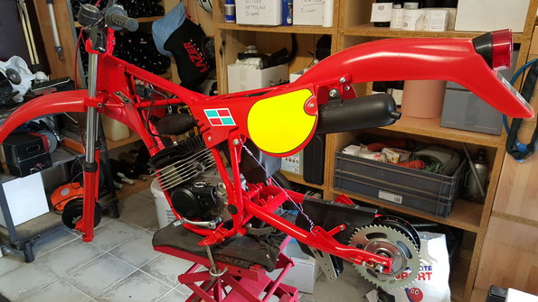

Remontage en cours . Question , les plaques phares de 125 que l'on trouve sur Ebay se montent elles sur les 80 ??
[img_citation]http://www.srcf.fr/forum/img_forum/2016 ... 30-22.jpeg[/img_citation]
Pour les plaques phares, celles des 125 et 250 n'ont pas tout à fait la même forme et surtout pas le même écartement.
On refait au club celles des 50 et 80 en résine.

Tu trouveras la plaques avant au club SRCF , la plaque 50/80 est un modèle spécifique , le GB arierre également
Question tu as mis le bras en rouge ?
Belle rénovation top

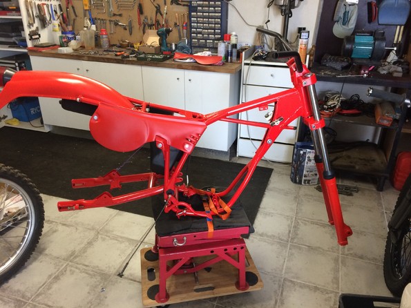

Bon voila cadre sablé et repeint , on commence a remonter . J'ai trouvé de belle plaques laterales en italie (polyester souple . 90 € , mais en negociant je suis tombé a 75 ) Ah ces italiens

Gigondas, pas mal! on fait chauffer le barbeuc...
Oui, c'est cher les carters, le prix moyen d'une paire de carters Rotax sur le marché c'est 150 reuros...
Tu peux aussi acheter un bas moteur, mais sans démontage, tu n'es pas à l'abri d'une mauvaise surprise.

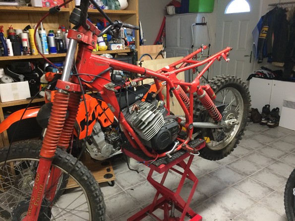

bon voila le bestiau ! Démontage en regle , cadre parti au sablage
un peu de boulot !! mais tout est sain
Corte et cosso HS (si vous avez des infos pour une réfection ou un remplacement adequat)
Couronne avec silenbloc HS
Plaques laterales HS a rénover ou adaptables
