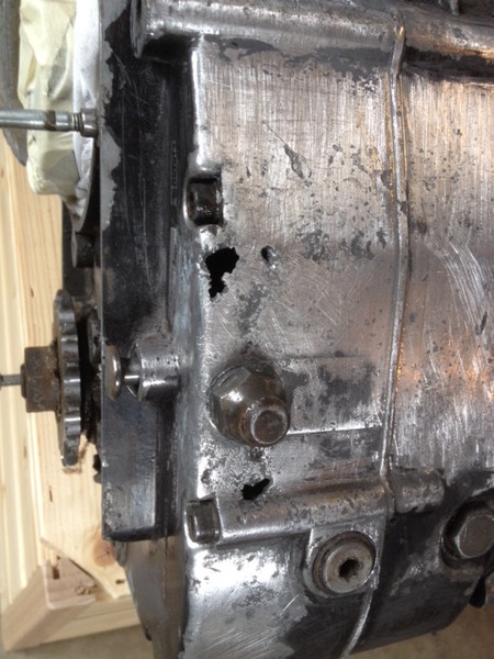

Je retape entièrement une enduro SWM 175 RSGS qui n'a plus roulé depuis des lustres. La peinture des pièces est plus ou moins finie et je remonte la bécane. Ayant l'idée initiale de ne pas ouvrir le moteur, mais de repeindre en noir le carter, quelle ne fut pas ma surprise de constater que la partie inf du carter droit, côté allumage, était en partie pourri. L'alliage Alu-Magnésium n'a pas résisté. Drôle. il n'y a que le carter droit qui est endommagé.
Y aurait-il une bonne âme qui pourrait me dire où je pourrais en trouver un. La première mise en circulation de mon SWM date du 14.08.1979. Je ne sais pas si le carter est le même que sur les modèles 125 ou 250 .
http://www.srcf.fr/forum/img_forum/2016 ... G-3169.JPG
Bravo pour votre site et merci d'avance
Philippe

des photos?

Bien attaqué en effet
La corrosion s'est faite de l'intérieur,tu risque d'avoir des surprises en ouvrant !!

Les carters 125 et 175 sont peut etre semblabes, j'ai un doute quand au diamètre de l'emplacement pour la jupe du cylindre.
cette machine a été stocké contre un mur. Il y avait peut etre de fortes variations de temperature et de l'air humide (condensation).

Carters identiques pour les 125 et 175 mais vilo différent.

Oui en effet. J'ai visionné l'intérieur avec une petite lampe, heureusement que je n'ai pas fait tourner le moteur. Il y a du sable dans la pignonerie. Une vraie cata. Lâ je suis obliger de tout ouvrir.

La moto était entreposée au moins 6 ans, à l'abri de la pluie, dans un garage non chauffé. Je pense que tu as raison. La corrosion s'est généreusement installée car en plus, il y a eu de forte variation de température.

Si le vilo est différent entre 125 et 175, cela sous entend que les portées de roulements sont différentes. Pourrait-on réalésé une portée de carter 125 aux cotes du 175 ?

Il me semble que la différence entre les vilos se situe seulement sur les masses et la bielle.
Par contre sont ce les même carters sur un 125 trial ?

La course est de 57,5 mm sur le 175, la même que les 240 et 250 course courte.

La bielle est la même, il n'y a que la vilo de différent.
Les carters du trial n'ont pas la même référence, dommage

L'encombrement et les soies du vilo sont identiques au 125 est ce qu'il y a plus de contrepoids ???
le perçage du maneton est décalé vers l'extérieur de 1,5 mm et des bananes (des petites bananes)
course du 125 : 54
