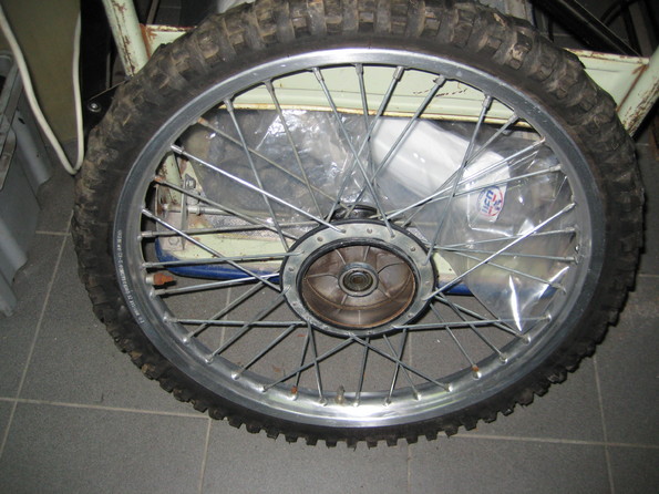

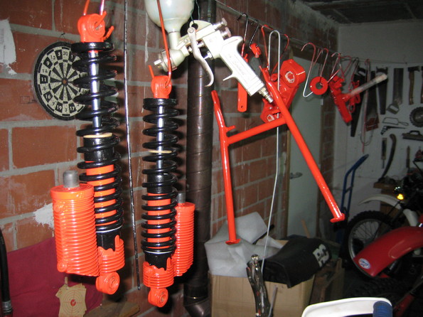

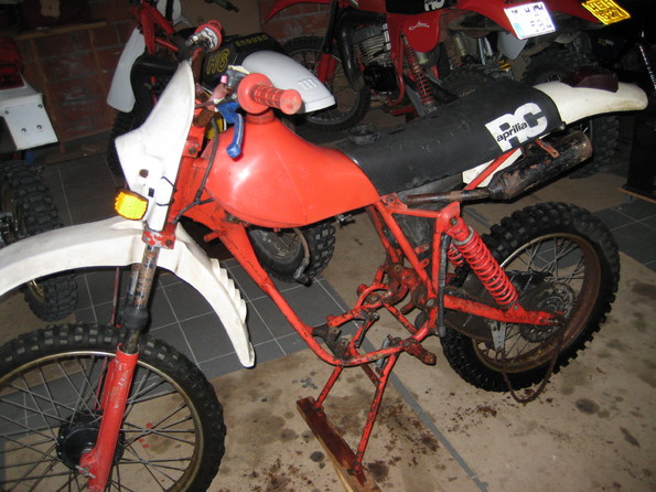

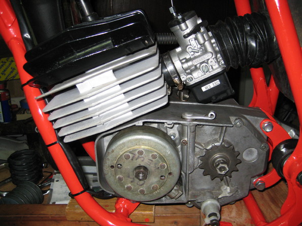

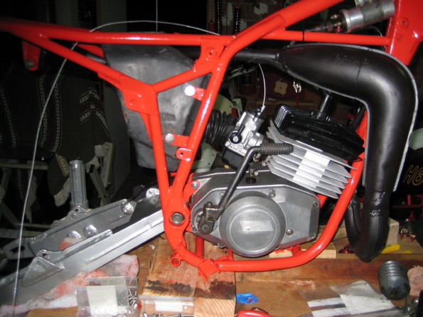

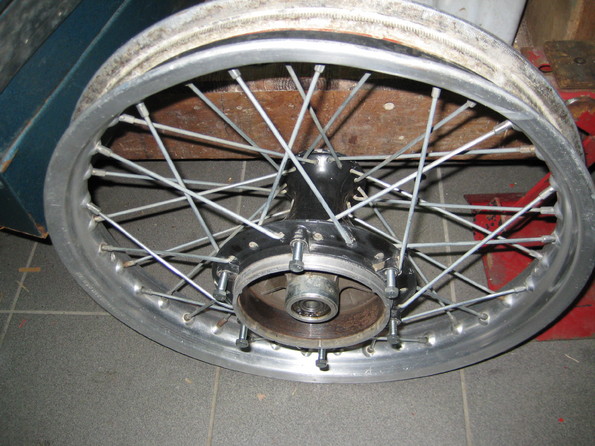

Voici mon rc maintenant avec bras alu et nouveaux moteur....
Avant sans moteur:
Maintenant avec nouveaux Gilardoni 80cc, roulements bielle axes interieurs, ,dellorto 28mm et recuperee bras alu et les jantes.
Le bloc ont a assemblee avec 5 curverbox de pieces jetee .Jai achetee ce stock old pieces chez mon aprilia vendeur de epocqe le reste bielle etcetera chez 50gp specialparts.

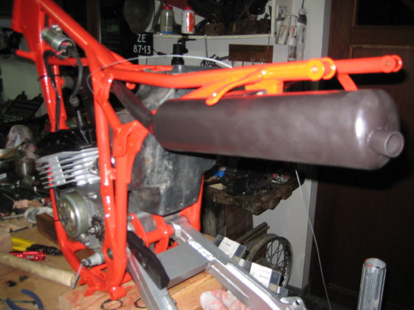

Et le echapement eco avant modifiee pour le 80 .
Silencieux completement fait nouveaux comme il faut...
Et les autre parts..
Il a deja tourne et quand j'ai mes pneus je peut esayer comment ca va marcher (j'espere tres fort)
Merci a Thierry pour les beaux gb avant et arrierre.
Prochaine fotos suivent......
