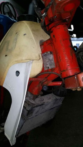

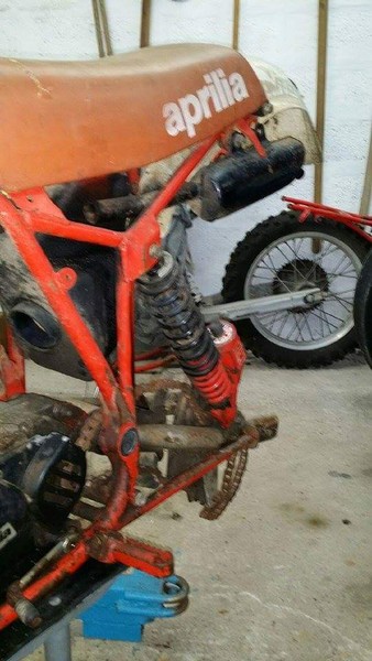

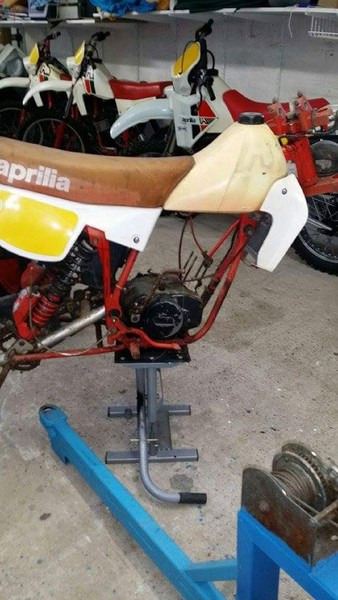

Prenez le temps de tout regarder avec ton père. Ta machine est une RCN de 81 avec un habillage de RX 1982. Le mieux serait de la refaire en RC en trouvant l'habillage rouge qui va bien. Autrement en RX si tu trouves un cadre. Je peux peut être te dépanner.

Ok merci pour l'info..la j'ai pas la moto sous la main je trouve sa bizarre de me retrouvé avec un cadre rc80,malgré l'apparence du rx80 après il faut que je regarde dans le détail avec mon père. .tu me parle du pot si tu regarde les photos plus on voi bien le pot comme un rx,le bras oscillant d'un rc roue avant..
On pensé A la base a une fin de série 81 sur un début de série rx82...

Oui, des choses changent, les pattes de fixation pour le radiateur, l'échappement ( silencieux), les plaques latérales ( 2vis et 3 vis) etc...enfin tu as peut être déjà remarqué.
- Messages : 27270
Changement de cadre donc!
