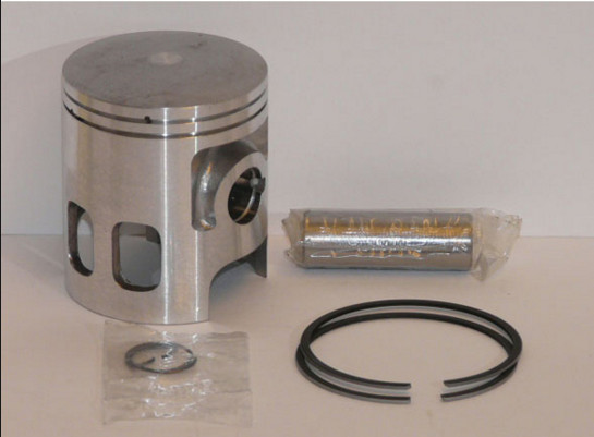

jeff aucun yz 125 n' a de fenêtres juste la jupe coupée
yz
par contre les dt , dtlc, dtmx ...... on des fenêtres
par contre si tu as lu le post complet didier-mo a écrit qu'il recoupait les jupes car trop long
(je pense pas que un yz va aller trop court et échancrure trop importante , la tu as raison )
Modifié en dernier par birdy459 le 23 nov. 2015 20:30, modifié 1 fois.
JEFF
Messages : 521
Message par JEFF »
YZ=boite à clapets=fenetres dans piston!

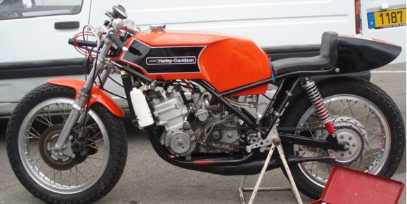

Salut Birdy,
C'est marrant, c'est ma bécane.Photo prise en 2007, je crois. Un temps épouvantable le samedi , pluie toute la journée, inondation dans la nuit et soleil le dimanche. J'ai claqué mon allumage Dansi ce week-end là. Allumage très efficace, avec un réglage de l'avance différencié pour chacun des capteurs, mais les composants sont introuvables aujourd'hui.
Je crois que beaucoup de proprios de machines italiennes tout-terrain les ont remplacés au fur et à mesure des avaries.
Il y a quelques années,l'atelier BMZ proposait encore quelques capteurs.
Bonne soirée à tous
Didier
