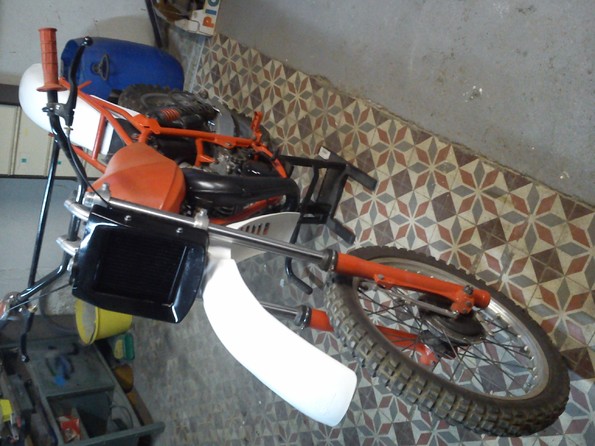

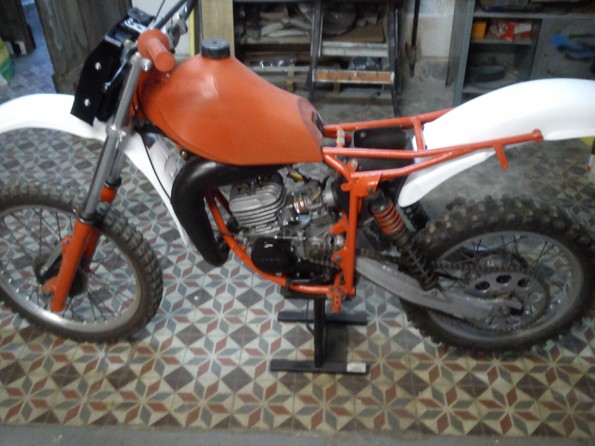

Qui va piano, va sanno e lontano....pas mal du tout Alex, dernière ligne droite!
