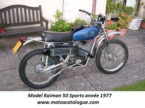

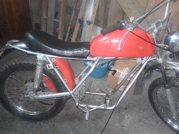

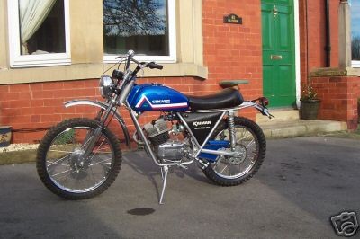

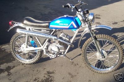

C'est un Cimatti Kaiman de 1974 (premier X13 avec moteur Franco Morini Turbo Star, suivra une serie X13 avec le minarelli CS, un autre réservoir, un autre pot et une autre selle jusqu'en 77/78)didier382002 a écrit :salut
çà y est j'ai trouvé comment mettre une image
la moto est déjà en partie démontée, le moteur est un minarelli P6 CS
je ne connais pas l'année et le modèle, Fantic Caballero?
didier
[img_citation]http://www.srcf.fr/forum/img_forum/2015 ... 103335.jpg[/img_citation]
puis suivra cette version avec le même cadre :
Modifié en dernier par chauvs le 18 oct. 2015 14:07, modifié 1 fois.
