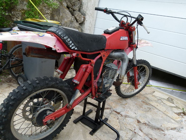

Le lendemain je rentrais aux bercails avec çà

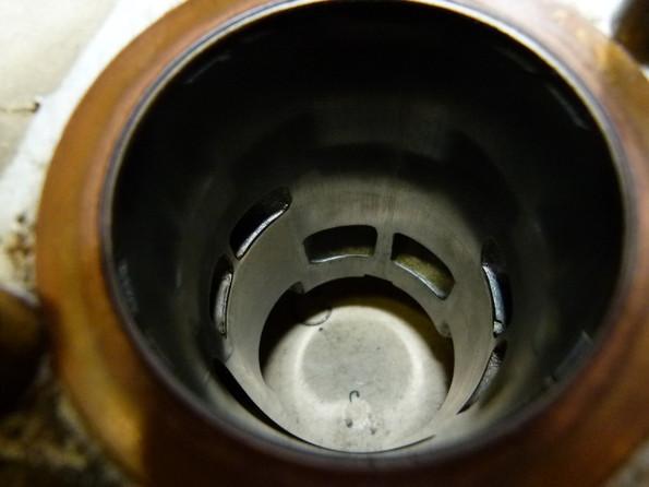

Evidement je peu pas m'empêcher de démonter mon nouveau jouet.

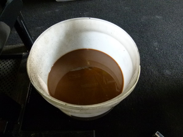

L'huile de vidange ou plutôt le mélange eau-huile du moteur ne présage rien de bon.

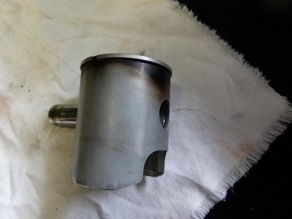

Démontage du cylindre, piston. Nickel ! Ouf !

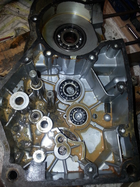

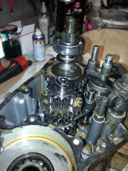

ouverture du bloc moteur. Tout est en place, rien de cassé. 9a donne l'impression d'une moto qui n'a pas beaucoup tourné. Avec des roulements neufs ça devrait être top !
Quand je disais mélange eau-huile je blaguais pas
Aucun jeu pour la bielle. Cool !
Suite au prochain épisode...

Ouai j'avoue que sur ce coup là j'ai eu du bol.

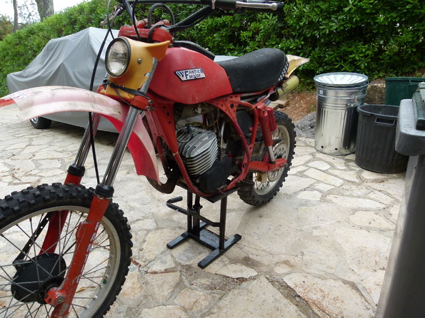

Elle est toute d'origine. Il manque les plaques latérales, gardes boue et la plaque phare.
La jante ar à l'air voilée avec un rayon cassé.
A part ça...
Pour le roulement de bielle je crois que je vais suivre vos conseils et l'envoyer chez Revaltec.
