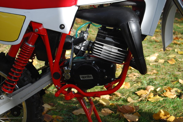

Pour le pot, vous avez certainement raison, je le trouvasi bien gros pour un 80. :cool:
Je te mets un kit stickers de coté Roberto?
pour une fois que je tombe bon :lol: :lol:
bonne remarque DD ( :bise: )
Turra : une photo du silencieux et quel Ø de carbu sur cette machine ?
mikalet64 a écrit :il se monte pas sur le Rc direct sauf faire la transformation comme moi Thierry
je pensais à celui là dans mon commentaire
[img_citation]http://www.srcf.fr/forum/img_forum/2014 ... 0001-1.jpg[/img_citation]
après , tu as certainement raison sur les volumes
Turra , se serait bien de développer un peu plus l'histoire de cette moto
t'as raison mimi c'est le pot pour le cylindre avec la grosse admission de 30 aucun doute !!
reste a voir si le cylindre correspond maintenant ???
faut enlever la pipe d'admission et mesurer !!

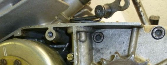

Pour adoucir l'embrayage, j'ai monté un ensemble câble/gaine de 250 Honda CR et depuis c'est un régal.
Je n'ai pas les références mais il suffit de mesurer l'origine et d'aller voir chez le motociste du coin s'il a une correspondance en japonais bien meilleur que l'origine.
motos actuelles : aprilia 80 RX, Honda HM 250 CRFX
une astuce qui était sur mon moteur quand je l'ai acheté:
pour ma part, j'ai laissé le levier tel quel et même ajouté des ressorts plus costaud :D

Embrayage dure sur une italienne? je connais ayant possédé dans ma jeunesse une 750SF laverda de 71!Plus rustique tu ne trouves pas!
On peut rallonger avec modération la biellette pour "adoucir" l'embrayage mais cette opération peut modifier l'angle du câble par rapport à l'arrêt de gaine sur le moteur et provoquer une usure prématurée de celui ci..!
Certain Laverdiste avait fait cette modif, mais moi en tant que gaucher, cela ne me gênait pas..on ne s'éternise pas embrayé !

Je ne sais pas si c'est une anomalie générale de cette moto mais depuis que je l'ai cad depuis 1984, j ai toujours trouvé l'embrayage très dur...Il semblerait qu'il faudrait augmenter la taille du bras sur le moteur... qu'en penses tu?

pour le pot, c'est bien celui d'origine sauf qu'il va être remis en peinture et surtout en noir.
J'ai sur ces photos un autre silencieux mais je vous promets celui d'origine sur les prochaines photos.

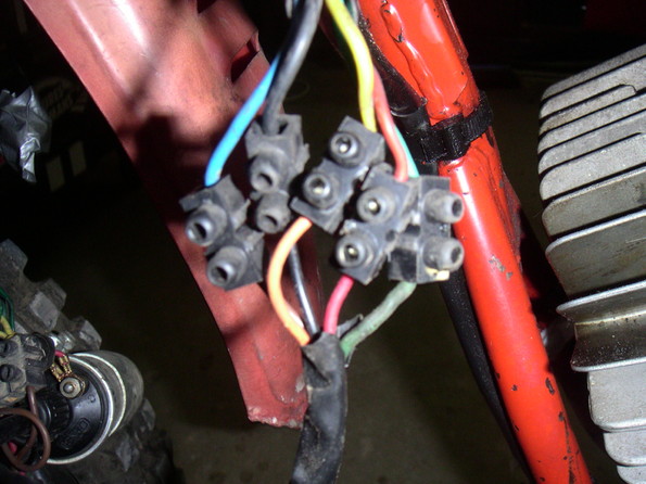

merci JUJU et Thierry pour la connexion du domino, je devrai pouvoir avancer.

Messages : 27296
Si c'est pas la photo qui déforme je serai tenté de dire oui. :clin:
Pot 80 RX compet origine... volume très différent.
125 ?
