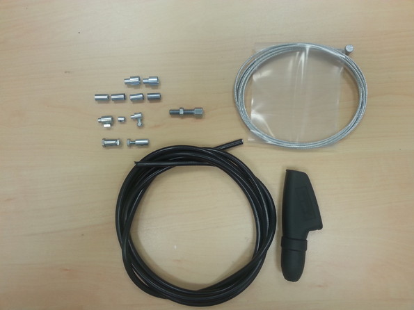

voilà ce que j'ai acheté :)
1er message avec copie facture et photo des achats :
-Cable 2mm, "plomb" cylindrique de 8mm
-Caoutchouc domino de protection de levier (ça donnera lieu à questions complémentaires)
-Divers arrêts de cable
-Gaine téflonnée, mais de 5,5mm :quoi: ça, c'est ce qu'ils m'ont spontanément vendus avec
(ce truc m'interpelle : pourquoi, avec du cable de 2mm
les autres cables que j'ai trouvés - photos à suivre- sont avec de la gaine de 6,8mm?? Pas assez rigide? il faut de la place en interne? plus résistants lors de freinages violents?
Merci de vos lumières SVP)

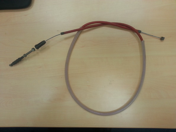

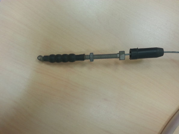

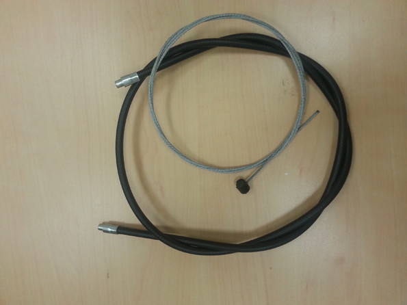

Ceci dit, j'ai aussi acheté :
- Un cable de frein AV (neuf) d'Aprilia MX
qui se monte avec du tomaselli
-Un cable d'embrayage, acheté auprès du club Fantic (à Chatelus)

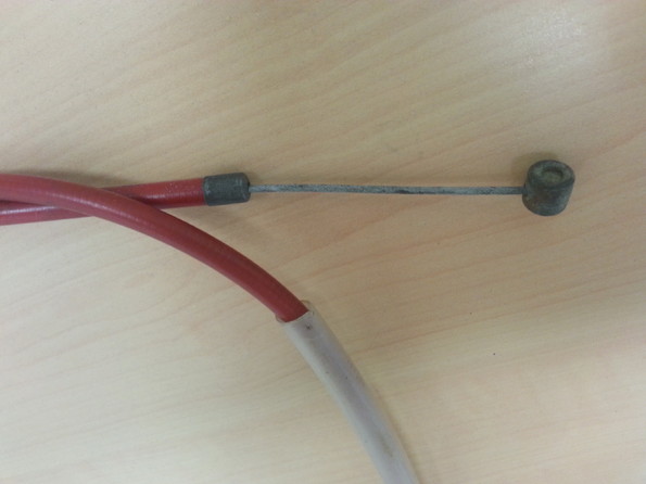

(nota, ces 2 cables ont de la gaine de 6,8 mm)
Donc, ces articles sont dispo sur le site Venhill :)

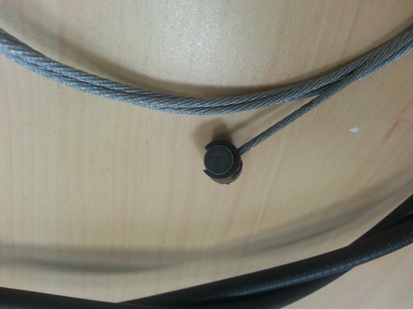

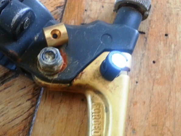

Et concernant le cable ci-dessous (via club Fantic), c'est un embout cylindrique de 8mm
+ l'insert Nylon, qui se monte bien dans le levier Tomaselli
Donc, il me restera à convertir les inches en mm pour savoir quelles refs conviennent...

Je suis allé aujourd'hui chez un grossiste du scooter, histoire de voir ce qu'ils avaient.
J'ai ramené du cable de 2mm ainsi qu'un tas d'autres trucs
je vous fais des tofs demain matin, avec copie facture (25€) ça vaut peut être le coup, ce genre de magasins

je "pensais " mais ça suffit pas ! ça passe pas ! ça fait 11.20 mm de diamètre avec le nylon
je croyais avoir fait ce montage mais non ...peut être pour ça que j'avais fait du sur mesure
que l'on voit sur la photo
désolé Gg , j'espère que c'est pas trop tard :(
Messages : 4047
Mika, t'es sur que ça passe? Il me semblait que la taille de la boule était adaptée à l'insert nylon. Il est pas très épais, peut-être 5 dixièmes, au final c'est 1 mimille de plus en Ø.
oui tu peux

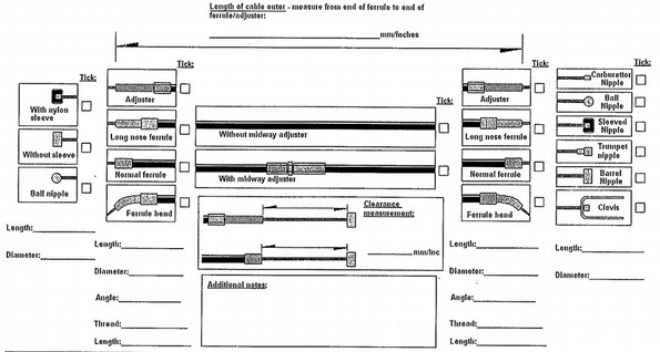

une petite explication graphique, pour les ceusses qui reliront ce post (extrait du formulaire Venhill :) ) :
-(objectif : réduire les frottements)
Sais-tu si on peut intercaler cette pièce en Nylon ("nylon sleeve") autour de l'extrémité du cable pour Tomaselli racer (réduisant ainsi le diam nécessaire de l'adaptateur) ?
Gg

J'ai trouvé dans le menu, un formulaire fort utile à la compréhension des termes
et des variantes d'accessoires.
