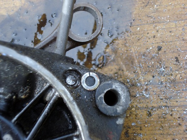

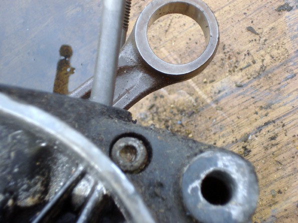

tu perce a m6 dans la visse,au bout d'un moment tu arrive a pousser ton axe est a le sortir par l'autre coté. Après 2 alternatives un axe avec 2 goupilles comme sur les ktm moderne,ou le grignotage avec un foret de plus en + gros pour retrouver le filet d'origine.
Sur le 240 RX
après le coup de perceuse de 6mm
Sorti à la main, coup de bol, sinon pince-étau !
