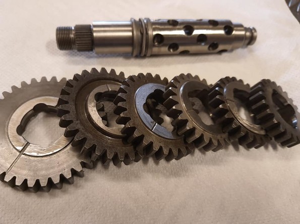

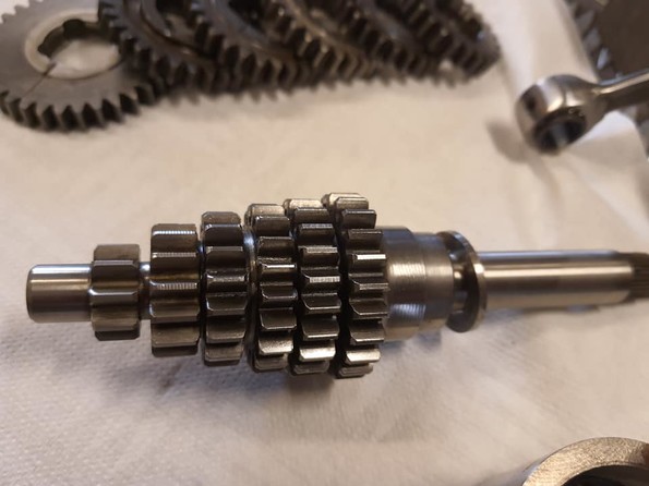

Oui avec la 5eme de la boite 6 légèrement plus longue que la 5 de l'ancienne, en jouant sur la transmission secondaire tu pourras avoir une1ère plus courte et le dernier rapport plus long :lol:
ca soulagera toujours un peu l'embrayage dans le difficile :)

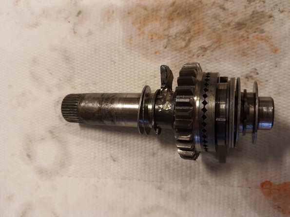

ps: le pignon est déjà usiné :clin:
Messages : 3310

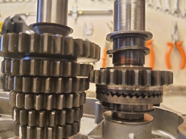

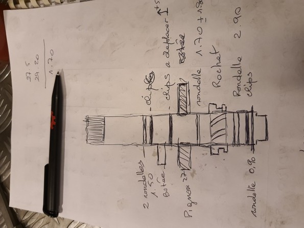

le plus gros du travail concerne le pignon de kick qu'il faut usiner ( c'est fait) et déplacer un clips avec un recalage de l'ensemble ; avec la nouvelle boite 6 le pignon de kick se trouve entre 2 pignons et il me faut recaler pour qu'il soit en prise constante avec le pignon de 5 et non a cheval sur 4/5 :clin:
l’étagement de la nouvelle boite est bien mieux :)Image
c'est juste un croquis pas un plan d'usinage ;)
je repartirais bien sur avec un arbre neuf après avoir validé ma chaîne de cotes car il me faudra souder la buté de kick qui est interne sur mon moteur et non dans le carter d’allumage a l'origine vu que j'ai coupé le dit carter

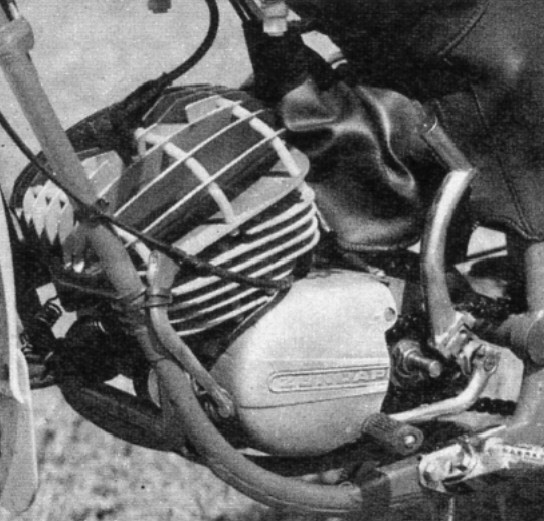

Faudrait que je trouve un cylindre et une culasse comme ça :(
impossible a mon avis :rolleyes:
Que du bon, que du bon, elle ressemble de plus en plus à un modèle WERKS. :cool:

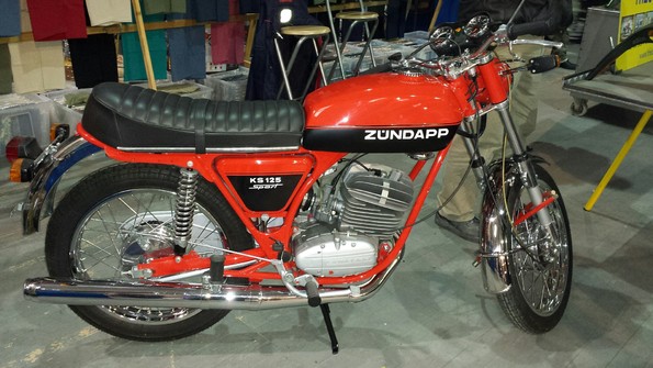

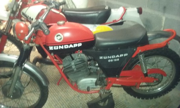

Bonsoir,
une photo de la version 125 route, prise à la bourse motos de Wieze (B) le mois passé.
Une superbe restauration également.
Yves
