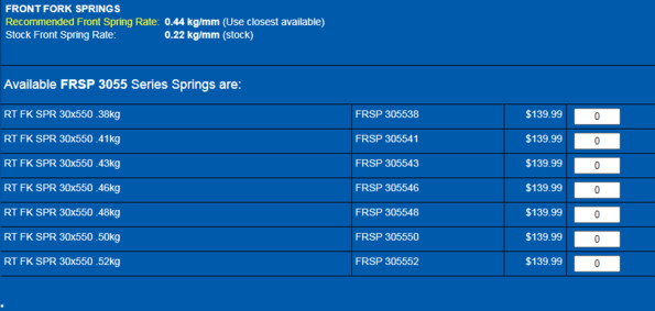

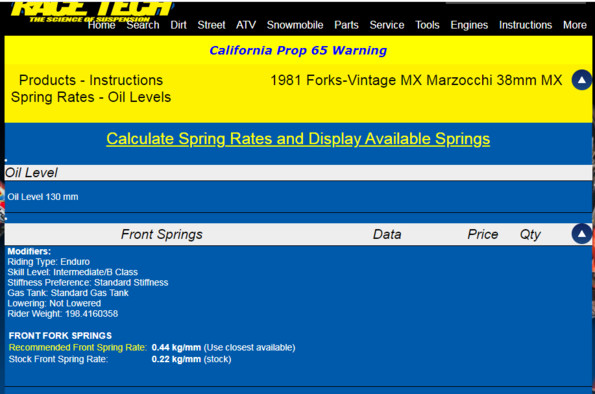

La solution Race Tech parait vraiment top avec leur calculateur, il faudrait peut être trouver un revendeur en France, merci Didier en tout cas.
bah ! meme mieux ils les ont directement pour les marzo de 38
avec leur calculateur pour un pilote enduro niveau moyen poids 80 kgs
tarage d'origine 0,22 kg eux proposent 0,44 kg
niveau d'huile a 130 mm

les ressorts kayaba 38 style RM YZ de ces années là vont " pil poil " dans les marzo
chez " race tech suspension " ils en ont une palanquée de différentes duretés
