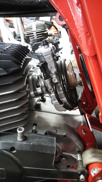

Je voulais pouvoir optimiser les réglages, trouvant la moto notamment trop riche...
Par ailleurs, les carburateurs de l'époque ont étaient conçus pour fonctionner avec un type de carburant ayant disparu du commerce, je pensais qu'un carburateur plus récent permettrai d'améliorer le rendement du moteur ROTAX...

Le Dellorto à l'avantage d'être prévu et optimisé pour l'Aprilia (à l'origine). Bien sûr le votre n'est plus tout jeune, et c'est le but de ma question : vous lui reprochez quoi ?

Suite à une discussion à VILLEBRET avec Éric BAZIN, je réfléchis à changer mon vieux DELORTO de mon APRILLA 125RX1986 par un MIKUNI VM plus récent.
Quand pensez-vous et faut il garder le diamètre d’origine ?
