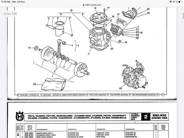

Le vilo 50624 correspond aux Cagiva wmx250 88/89 et hva wxe250 90.
Et ça passe au vilo 60182 pour les hva wmx250 1990.
Ils ont utilisé les ‘vieux’ moteurs sur les hva enduros 1990 et utilisé l’évolution sur les hva wmx 1990.
Piston en 26 mm référence Cagiva 56704
Piston en 30 mm référence 800062499
Donc si quelqu’un sait où trouver un piston ou la référence d’une refabrication pour Cagiva 250 1988, merci d’avance

Je vois qu’il y a 2 référence de vilo en 1990, ils ont peut être changé la course en déplaçant l’emplacement de la bielle.

Sur les parts list seul le diamètre change entre-la version 240/250 ...pas de mention de hauteur différentes ?
à noter que ce qui est vendu en piston adaptable correspond à la version 250...

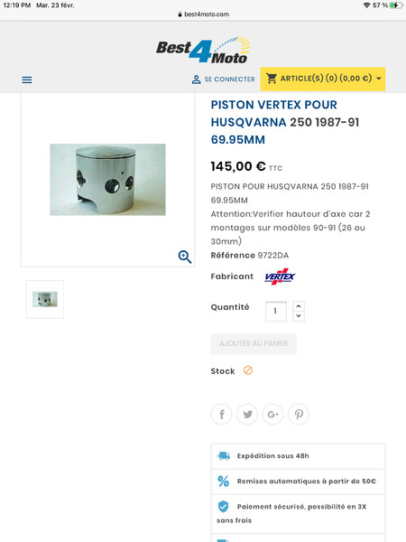

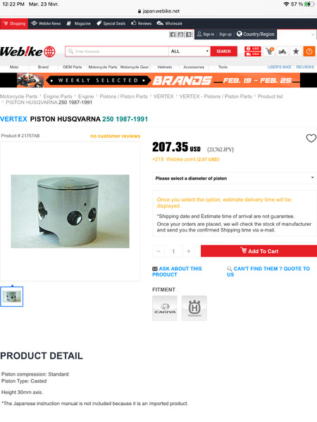

Je cherche la référence pour changer le piston et la bielle sur un moteur husqvarna 250 1990 pour un project Cagiva 250. Je trouve 2 références chez vertex. 9722 et 21757, il est signalé que la hauteur entre le centre de l’axe et la calotte peut être soit de 26 mm ou 30mm sur les moteurs de ces années la.
J’ai 26 mm sur mon vieux piston. J’ai trouvé que le 9722 avait une hauteur de 30 mm mais j’ai aussi vu la même hauteur pour le 21757. Pourquoi vertex aurait le même piston sous 2 références différentes.
Le wossner 8199 ou tecnium a aussi 30 mm de hauteur.
