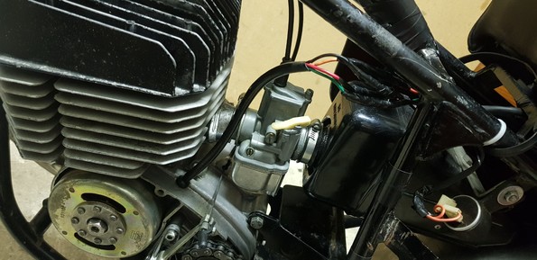

Ok mais voici le shema electrique mais j arrive pas a déchiffrer les couleurs des fils. Monté un regulateur à priori c est quel on voit à gauche dans le phare sur la photo.Si ça fonctionné comme ça a l origine pourqoui rmofifier.pour toi tu me peux dire quel fils qui sort de allumage correspond à l eclairage et bobine HT ,quelle couleurs?

La photoImage

Bonjour
Je possède une 125 beneli turismo avec moteur guzzi .j ai un soucis avec l l'éclairage j'ai toutes les ampoules qui grillent ,phare,clignotant...
En premier je voulais savoir si les fils qui sortent de allumage sont bien raccordés ?Allumage dansi 101102 avec bobine HT.Voila les couleurs des fils qui sortent de allumage ,rouge,noir,vert et orange.Et j ai 5 fils qui arrivent dessus un noir ,vert,bleue,orange et rouge.pouvez vous m aider sur le branchement
