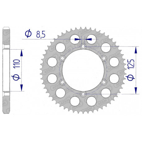

Normalement chez enduro vintage.
Ils ont une couronne 56 dents pour fantic aim et autre 80 de cette époque si tu as la couronne à l'opposé du freinage.
Il y a aussi silver performance qui vends des couronnes alu à finir d'usiner.

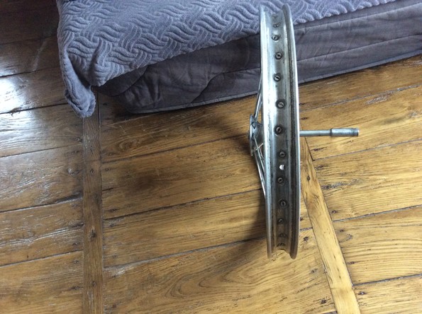

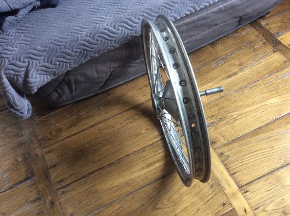

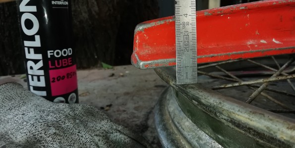

Sinon voilà où j’en suis 😊
Sergio46
Messages : 29
Enregistré le : 03 mai 2015 20:55
Message par Sergio46 »
En fait c’est par rapport au déport du moyeu que ça me chagrine un peu ! Je ne l’ai pas présenté encore sur la moto .
Peut être que je me fais une fausse idée
jicé
Messages : 62
Enregistré le : 13 mars 2017 19:24
Message par jicé »
Oui dans ton cas avec la flasque à gauche, c'est bon !

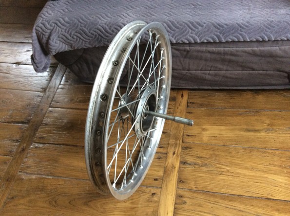

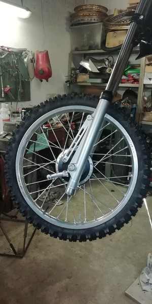

Voilà la roue avant démontage et une fois refaite, ça a l’air de correspondre ?
En tous cas merci pour ta réponses

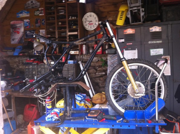

Bonne année à tous :clin:
voilà une photo d'une roue av 80 Ancillotti .
et un lien pour plus de vues . c'est une roue de 125 mais le rayonnage doit être le même .
https://www.ebay.fr/itm/283927887380
Modifié en dernier par érick15 le 03 janv. 2021 13:11, modifié 1 fois.
Sergio46
Messages : 29
Ok’merci
Moi le moyeu est déporté , alors je ne sais si c’est normal ?
C’est possible d’avoir une photo en regardant la roue de devant stp
Ce n’es Peut être pas les mêmes ?
jicé
Messages : 62
Message par jicé »
Meilleurs vœux aussi
Sur mon aim les rayons extérieurs côté flasque vont vers l'arrière et non vers l'avant.
Mon flasque est côté gauche de la fourche.

Serait-il possible d.avoir une ou des photos des roues 80 Ancillotti , surtout celle de devant de face car je n’avais pas pris de photos , comme je ne suis pas sûr de mon coup ça pourrait m’aider
Je joint ce que j’ai fait !
Merci pour vos réponses Image
