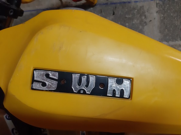

Pour répondre a ta question il s' agit d' une plaque vissée en plastique mesurant 132mm x 27mm avec une épaisseur de environ 4mm. le S.W.M. est en relief dans la masse en couleur argent brillant et le noir brillant autours semble peint. Les deux vis sont la plupart du temps rouillées donc a remplacer par du zingué.
Par la même occasion je cherche a savoir si il existe un type de restauration pour effacer les rayures sur ces réservoirs " Acerbis " en plastique teinté dans la masse puis peinture ou autre par la suite....type de ponçage ... produits etc.
N' hésitez pas a me donner vos conseils ou expérience sur ce type de sujet.

J'aimerai savoir si sur le reservoir jaune, d'origine les lettres sont peintes ou est-ce un sticker?
Merci d'avance
