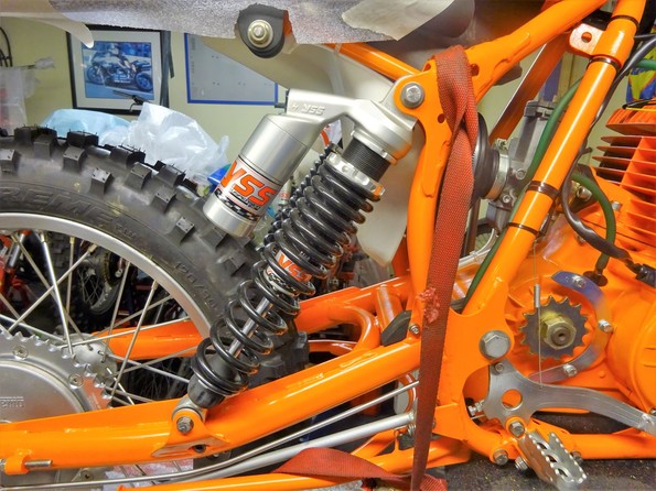

et pour les YSS :clin:

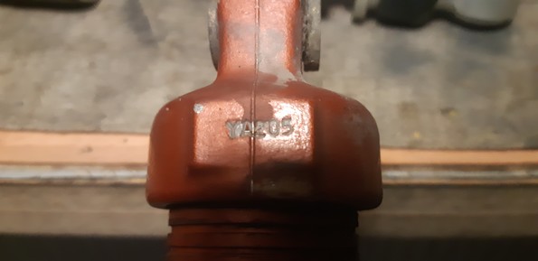

References de ces amortisseurs Ohlins pour SWM (option) YA205 :mick

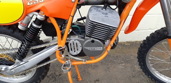

Philippe , tu aurais des photos de tes motos avec des YSS, car au-delàs de l'efficacité il y a la classe Italienne...

Ces Olhins "classiques" ne sont pas super pour des motos qui courent.
Les vrais avec tous les réglages sont à 1250-1400 euros la paire!
Moi je roule avec des YSS en 370- 390 -ou 420mm (540 euros top of the range!)
Cela me suffit, mais bon, je ne suis plus du tout compétitif et qualité -prix ils vont super bien
J'ai du stock YSS :hein:

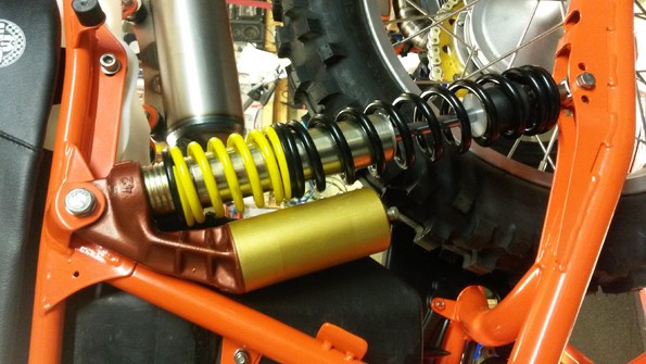

Des ressorts plus dur que l'origine des OHLINS GP qui étaient destinés à une KTM 250 comme gravé sur les Ohlins GP, je ne pense pas que ce sont des Marzocchi.
Le résultat est vraiment bluffant avec l'accord de la fourche 0.38 Marzocchi modifié par G.G.
Marzocchi origine TF3
Modifié en dernier par JUJU rs le 16 oct. 2020 11:10, modifié 1 fois.
Messages : 27373
Tu as remis les ressorts Marzocchi sur les OHLINS JUJU?
JUJU rs
Messages : 1750
Message par JUJU rs »

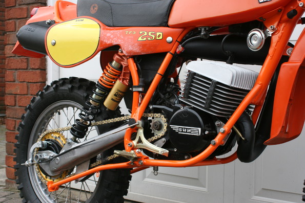

Voilà le modèle Ohlins G.P. 370 pour le bras en tôle .Refait par jean Yves Lemelin et effectivement une paire d’amortisseur exceptionnel Quand tu as trouvé le bon réglage.
Modifié en dernier par JUJU rs le 16 oct. 2020 11:34, modifié 1 fois.

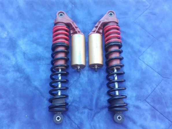

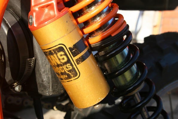

ceci sur TF3 1981 BO alu et aussi sur les 82/83. :mick
ci dessus Original Ohlins GP pour SWM en 390mm pour TF3 BO alu puis 410mm pour TF1/TF2/TF4
puis dernière photo étant une TF3 de 83 comme la votre que je suis entrain de remonter. (380mm) :P
A+ Philippe.
