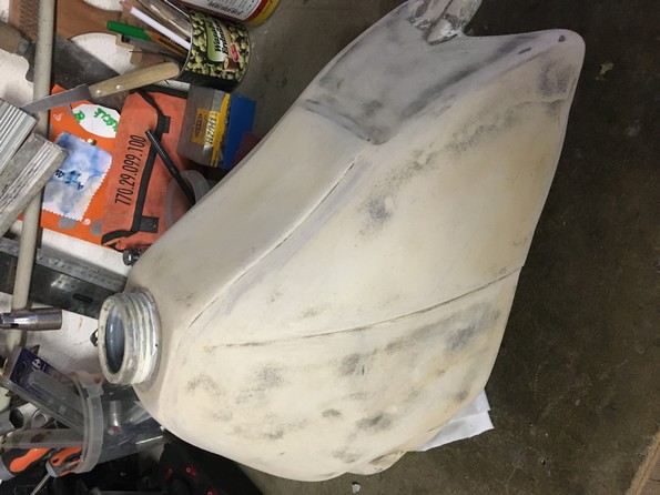

Le problème c est que je ne sais pas quoi mettre dedans pour enlever ce foutu filme Qui reste à 50 pour-cent présent encore dans le réservoir, je suppose que le réservoir devais être poreux et qu on a dû mettre dedans un mauvais fixateur. Je ne sais pas non plus quoi faire sur l extérieur pour que ça ne recommence pas, peinture ?

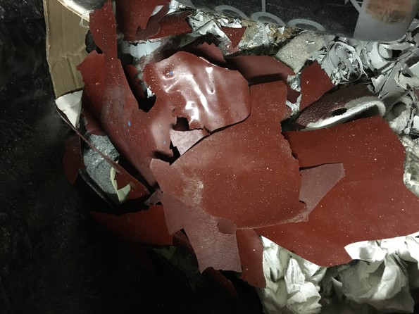

Petite déception au niveau du réservoir.. regardez ce qu il y a dedans, sûrement un mauvais produit de type Restom ( couleur rouge) que je n arrive pas à enlever... J ai réussit à enlever la peinture extérieure avec l’après car ça cloquée...
Si quelqu’un peut me céder un réservoir je suis preneur car ça va pas être simple... Merci d avance
