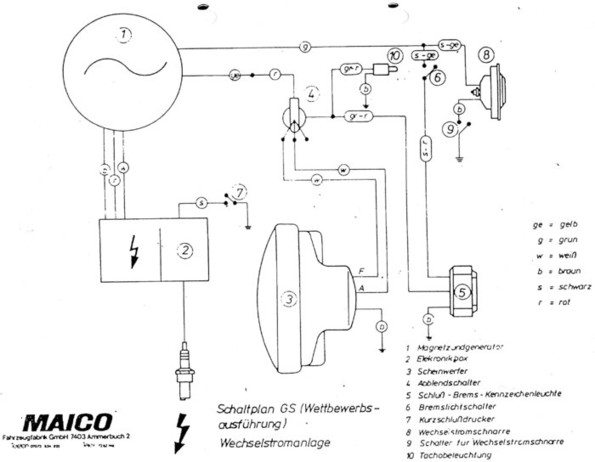

Circuit électrique MAICO GS 1979
LECUYER
Messages : 712
Message par LECUYER »
bonjour c’est ni plus ni moins un allumage de swm retourné il y a un fil jaune et un fil jaune et noir pour les servitudes et pour la partie allumage rouge blanc noir marron en principe ça devrait être comme cela
salutations
laurent
ESPADA
Messages : 1796
Localisation : Roanne
Message par ESPADA »
Je complète : avec ou sans batterie.
bremslicht betätigung : avec feu stop.
Modifié en dernier par ESPADA le 22 mars 2021 06:47, modifié 1 fois.
On dirait donc un bosch 6 pôles
Peut être une photo des fils issus du stator 🤔
Après SWOUM a des super schémas en couleurs 👍😉

Voilà les photos de l'allumage. Il s'agit bien d'un BOSCH, donc si vous avez un schéma, je suis preneur.
Messages : 4050
Plusieurs schémas dispo, ci-dessous, mais noté 1986. Il y a du motoplat et du SEM.
http://maicowerk.com/Maico/Manuals/1986 ... Manual.pdf
Comme dit Gedeon, tout est faisable. Ça dépend de ce que tu veux faire, pile poil origine ou juste ça marche Et dans ce dernier cas, plusieurs variantes.
As-tu déjà des éléments du circuit? Commodo, régulateur?
Sortir un schéma doit bien me prendre 15mn. :P

je suis surpris que massout ne puisse te fournir un shema
ds ses archives il doit avoir celui de ma 125 79 qui etait aussi en bosch
essaie de lui envoyer un mail perso car il n est plus trop sur les forums

J'ai regardé le lien que tu m'as fourni. Les couleurs de fils sortant de l'allumage ne sont pas identiques aux miennes. Sinon le schéma est certainement le même.

Merci à vous tous. Je vais faire des photos de l'allumage ce week-end. Je ne les connais pas bien mais je peux déjà dire que ce n'est pas un motoplat (comme sur ma Cagiva). Le stator est composé de 6 bobines en étoile, il me semble (je pencherai donc pour un Kennedi, mais pas certain).

En cours de restauration d'un GS 79, je n'ai aucun schéma électrique de l'engin et le commodo au guidon était complètement détruit. Je recherche donc un schéma fiable. J'ai regardé sur le net mais même sur le planches de Maico Mas pas de schéma électrique.
Si quelqu'un peut m'aider !
Manque de bol ! Jusqu'a l'andernier j'avais énormément de documents en provenance d'un ex concessionnaire Maico et justement les schémas des circuits électriques ...mais j'ai tout donner sans avoir le temps de faire des scans ....
Salut,
Il y a plusieurs solutions pour un schéma, il faudrait surtout avoir le modèle d’allumage 😊
Salut, tu as aussi dans les archives du site la RMT 41 des SWM avec le schéma électrique. :clin:
http://www.srcf.fr/forum/article.php?tri=SWM&id_art=919
