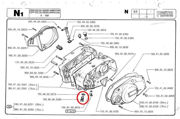

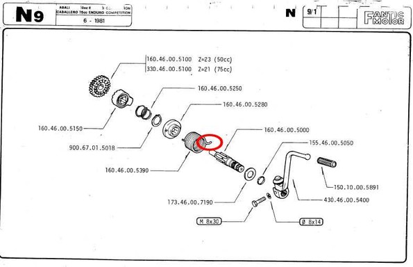

Bonsoir, si le ressort du kick est bien positionner sur l'axe et que l'ergot est bien positionné dans l'encoche prévue dans le carter d'embrayage et que rien n'a bougé au moment de l'assemblage du carter d'embrayage sur le carter central
il faut enlever la vis entourée de rouge dans le carter central qui sert de butée à la noix d'entrainement , puis actionner le kick le plus bas possible , le maintenir dans cette position et remettre la vis de butée puis laisser revenir le kick .
Il faudra certainement repositionner le kick sur l'axe
Si le moteur est complètement remonté tu peux déjà essayer la procédure de la vis de butée et pour que le kick aie la course la plus longue releve le pose pied .....
