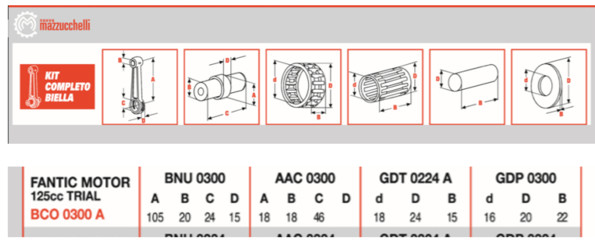

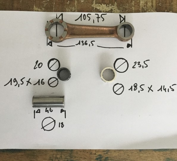

Après vérification avec ton tableau G.G.je possède une bielle de Fantic 125 trial. Youpi.

par LECUYER » 30 juin 2020 20:58
bonjour les côtes c’est déjà mieux mais il y a encore des erreurs mais à la louche je dirais fantic moteur 125 trial
salutations
laurent

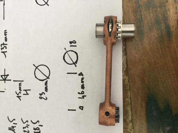

par oldnewcomer » 30 juin 2020 20:13
Retourne la bielle. Tu as interverti les cages à aiguilles :clin:

par JUJU rs » 30 juin 2020 20:07
J’espère être plus précis.

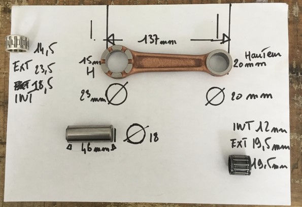

Surement Laurent, je manque de précision sur ce coup la.
je vais corriger et donner de bonnes informations.

bonjour es tu sûre de l’entre axe car pour mol
137 -( (23+20) :2 )=115,5 mm
de plus la cage à aiguille tête de bielle fait 23,5 je ne pense pas qu’elle puisse rentrer dans ta bielle qui a un alésage 23 mm ?
je pense qu’il y a beaucoup d’erreurs dans tes données
salutations
laurent

Entraxe 108 mm

bonsoir c'est quoi l'entraxe
tgm/michel

J’ai récupéré cette bielle complète dans un très petit lot Fantic , auriez vous une idée dans qu’elle moteur elle peut aller tourner ?
