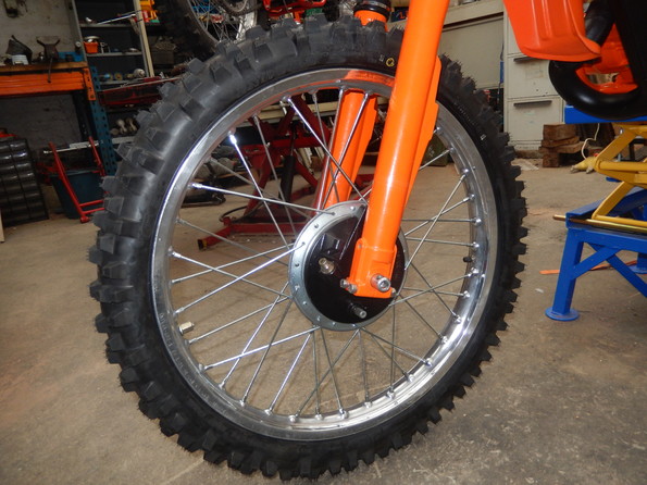

Voici la roue Av pour le beta mx6 :
Avant :
Apres
ca rend bien.Je suis a 1mm avec le bon deport de la chance je pense!

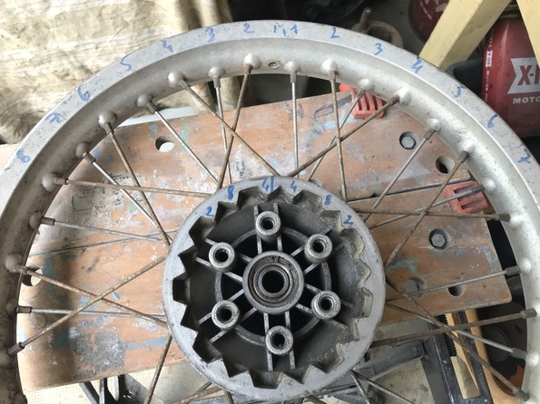

La roue Ar est tres abimée avec des rayons oxydés et cassés

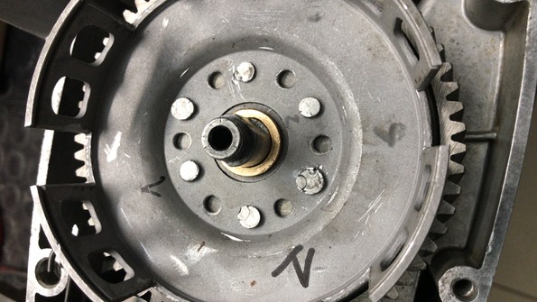

J ai aussi repare ma cloche de mx6 en fabriquant mes rivets car la piece recuperée avait des trous agrandis et pas centres

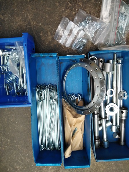

sinon pour ma part maintenant refaisant pour ainsi dire toujours les mêmes roues et en stockant toujours les mêmes models (grimeca en 140 ou 125 )
j'ai opter pour l'électro zingage ce qui réduit considérablement les cout de restauration
et l'aspect est vraiment plus qu'acceptable
environ 15 euro pour une roue au lieu de 70 en moyenne
j'en profite également pour faire d'avance tout ce qui peut être fait sur la machine . boulonnerie spécifique ressorts axes flasques entretoises cames de frein etc......
également sélecteur et kick
Du stock pour les prochaines restau Image
un exemple monter de résultat

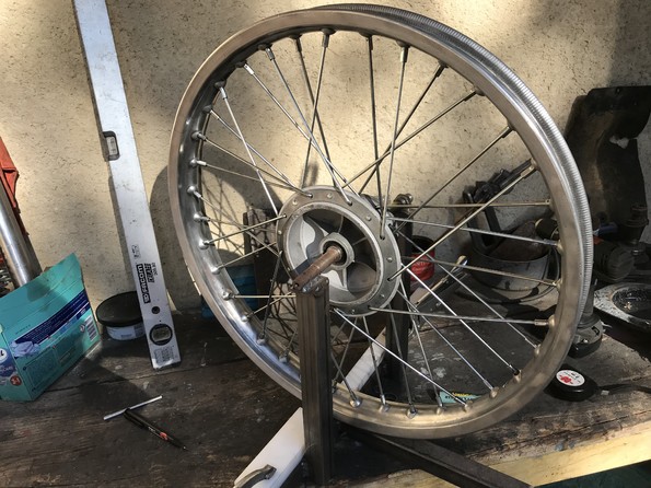

J ai contacte Cesar , Sa fille m a repondu et j ai les rayons . J ai attaque la roue AV . Un peu galere pour s y retrouver qd on retourne la roue ... il faut de la pacience .
Merci pour le contact les rayons top.
