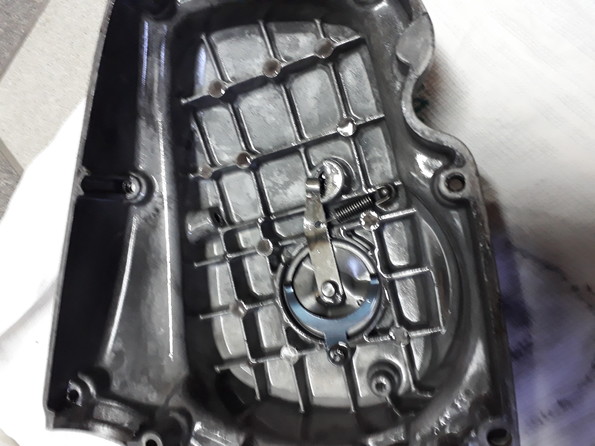

Bonjour
Sur la came d’embrayage il ne faut pas enlever le ressort de rappel car cette came est en appuie sur 3pentes d’une surface respective 20mmpar 8mm qui génère une résistance d’ou le ressort
de rappel
Sur la dernière évolution avec grosse bille de 12 et came alu ce ressort est supprimé car les billes circulent sur pente en forme d’elipse et donnant en même temps un mouvement de rotation ce qui facilite le retour de la came
En principe pour une enduro c’est le disque 155
Salutations
LL
de rappel
Salutations
LL

bonjour a tous
sur la came d embrayage j ai un ressort de rappel qui durcit enormement la commande
est il possible d enlever ce ressort?
systeme sans bille
Suite à la refabrication magique de la famille bazin
les trois types de disques rotatifs pour moteur ROTAX (129, 155 et 162°)
Lequel avez vous sur vos enduro?
Y a t il une sensation différente
merci pour votre aide
jean
systeme sans bille
jean
