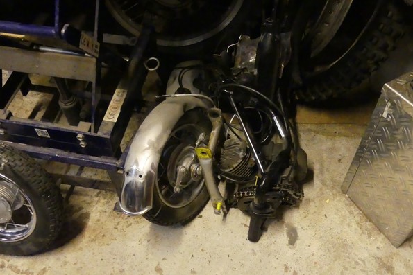

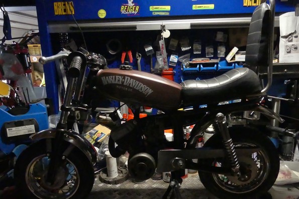

La petite Harley sera bientôt prête.
La nouvelle machine est une mini croix de GTS.

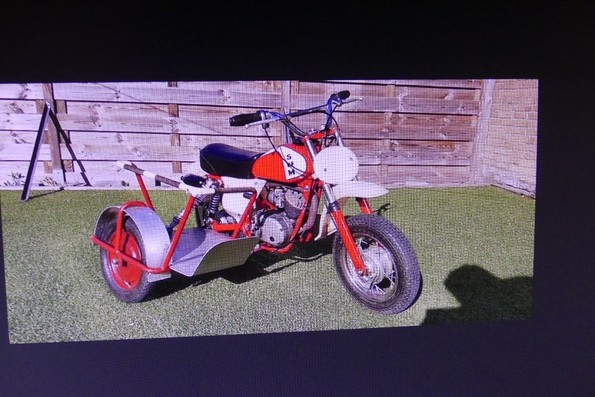

Je voulais construire un side-car comme sur la dernière photo.
Tu aurais pu prendre une Ital'Jet et en faire une Indian aussi, c'était leur badge US :)

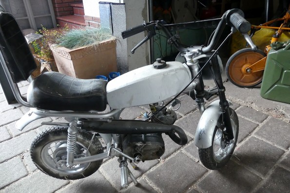

Je l'ai acheté une fois pour le sauver de la casse.
C'était censé être pour notre petit-enfant.
J'ai rédigé un acte de vente et je l'ai acheté avec beaucoup de cajoleries. Je l'ai donc payé deux fois. :lol:

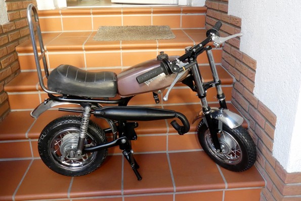

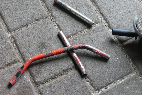

Cimatti Bad Baby sera une Harley Davidson. ;)

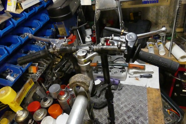

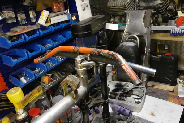

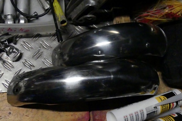

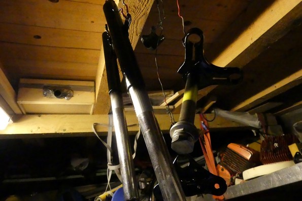

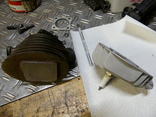

Un vieux guidon d'enduro a été coupé et un peu plié.
Les parties peintes comme les ailes,... nettoyées avec un tampon à récurer. Le chrome en dessous était donc bien conservé.

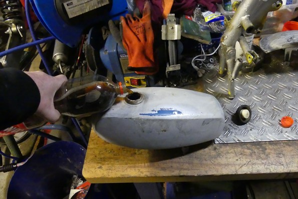

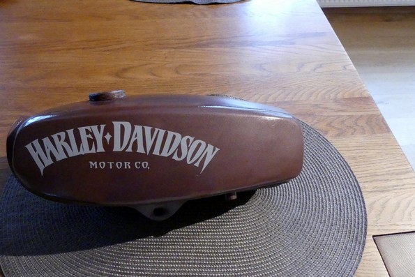

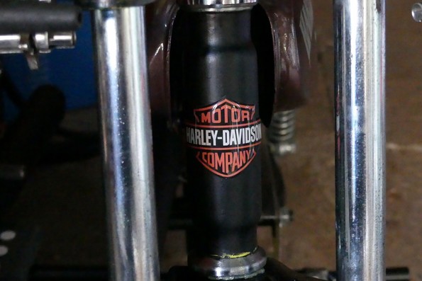

Le réservoir était rempli de coke et équipé de vis à bois. Le réservoir a été rempli de cola et équipé de vis à bois. Le réservoir a ensuite été déplacé jusqu'à ce que presque tous les résidus soient dissous, puis un revêtement a été appliqué à l'intérieur du réservoir. L'extérieur a été peint avec une couleur marron et un autocollant correspondant a été appliqué.
Les autres parties, je les peindrai en noir mat.
