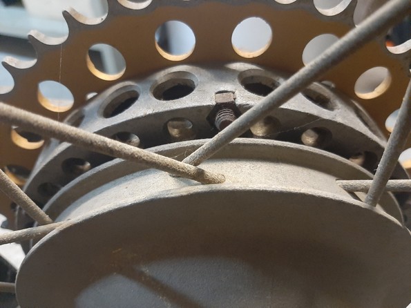

Aurais tu une photo de ce moyeux usine
Jean

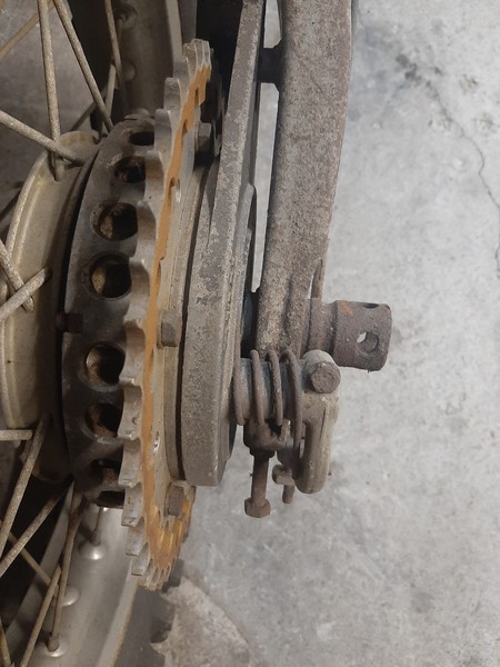

De mémoire les modifs :
Moteur 250, alésage 72 course 61, cylindre retravaillé, boite 5 enduro, disque admission avec angles différent, bras oscillant 440, moyeu AR usiné pour un meilleur refroidissent.
Vers quelle heure je peux t’appeler ?
Laurent.

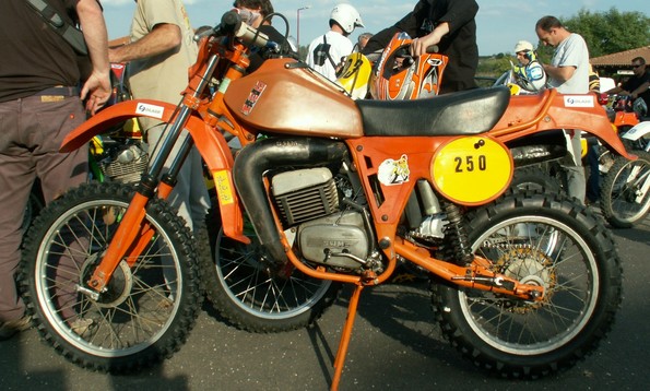

SWM RS GS 250 TF1 Usine
SWM RS GS 250 TF3 Usine
Salut à tous.
Ma vie ayant pris un nouveau tournant je vais enfin pouvoir remettre en état mes motos d'époque.
Les 2 sont issus du service course France et préparées à l'époque par le regretté Nanard.
Ce sont des vrais 250 avec la boite 5 enduro.
Malheureusement pas de CG pour la TF3, ni de feuille des mines pour tenter un demande CG.
