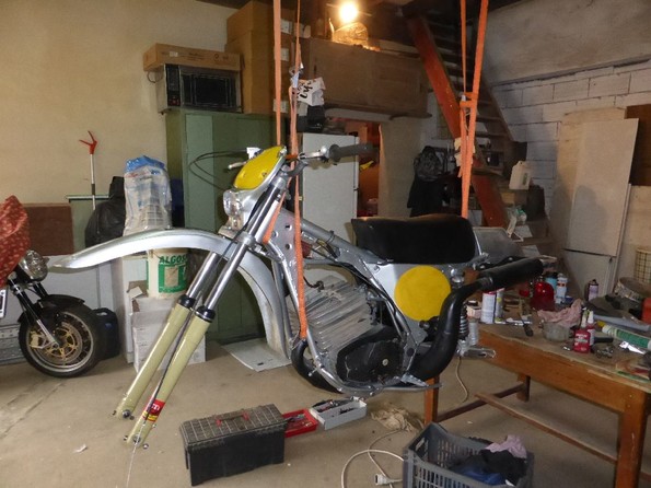

je vais essayer de trouvé un silencieux de cross mais d époque(style fresco) mais pas de swm
car introuvable!!

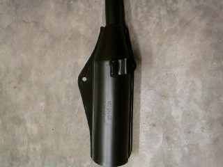

Je trouve dommage de massacrer un pot juste pour récupérer le logo.
Il y a une solution, fastidieuse, mais qui peut-être sympa.
Découper les lettres dans de la tôle de 1mm et les braser sur le silencieux.
Je ne l'ai jamais fais, si l'un de vous se sens d'essayer. :hehe:

Messages : 4047
Cool, Yaktrial a pu faire des photos.
Je ne pense pas que ce soit gravé mais poinçonné.
Les silencieux 125 et 250 sont-ils différents?
Ou juste le tube perforé?
En soi, ce n'est pas compliqué de faire une matrice. :lol: :hein:

pour faire une empreinte a matricer bonjours et pour graver faudra quand meme un peu d épaisseur
je pense que le plus simple c est ce que j ai fait
si tu ajustes bien les toles et que le cordon de soudure est assez fin apres finition c est invisible
desolè pour la photo j ai pas plus près

je n'avais pas percuter sur l'instant mais les marquages sur les silencieux cross ne serait peut être pas si dur que cela a réaliser avec une sorte d'appareil a graver car il ne sont pas en relief comme sur les enduro mais plutôt sérigraphier en creux :clin:
