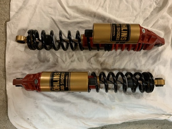

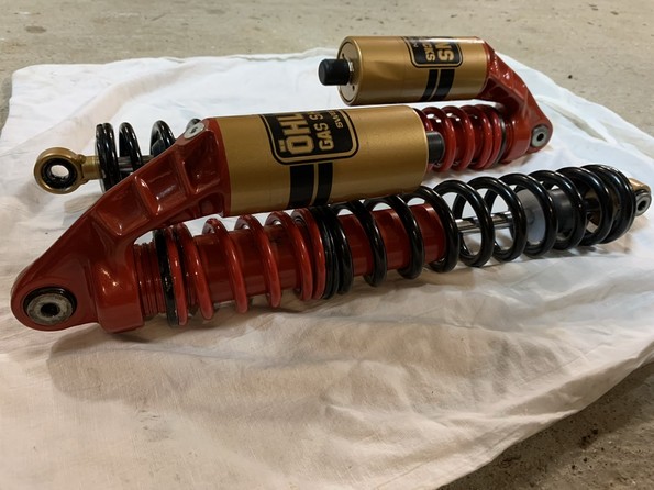

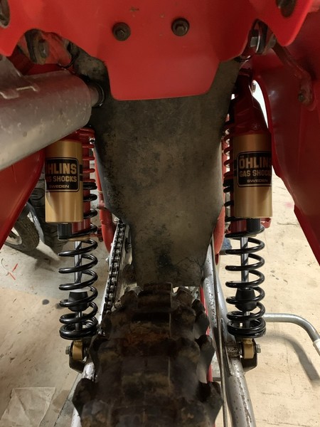

Bonsoir. Petite avancée sur la finition de mes amortisseurs

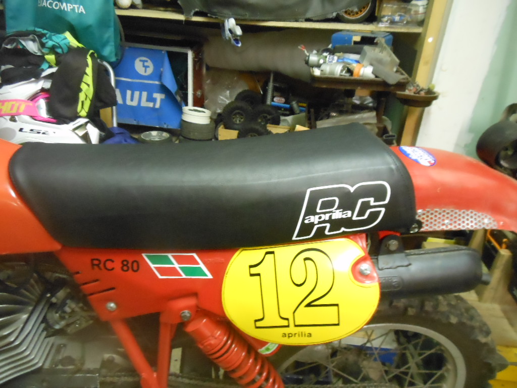

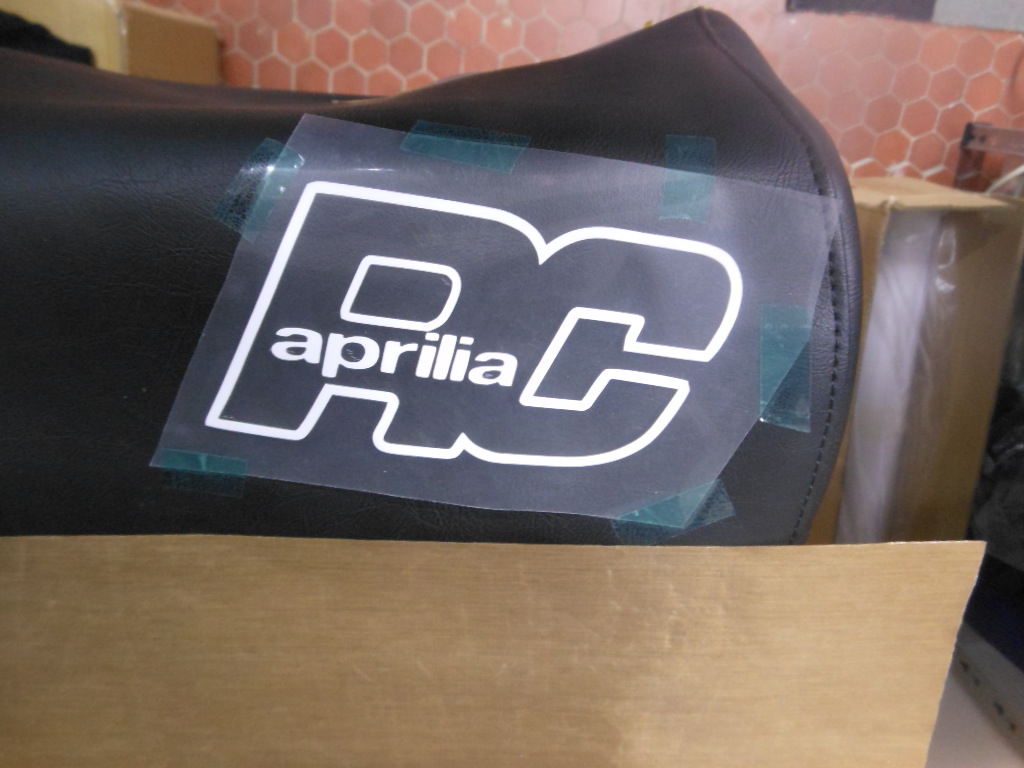

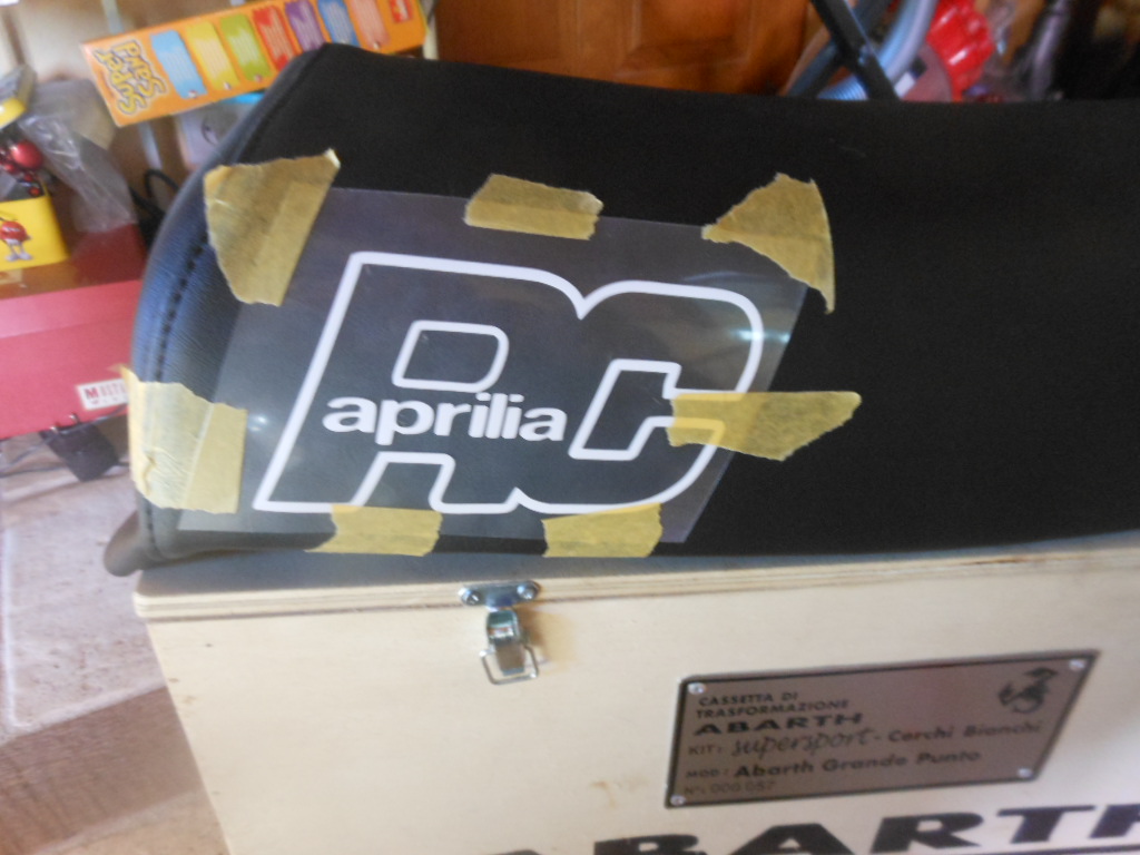

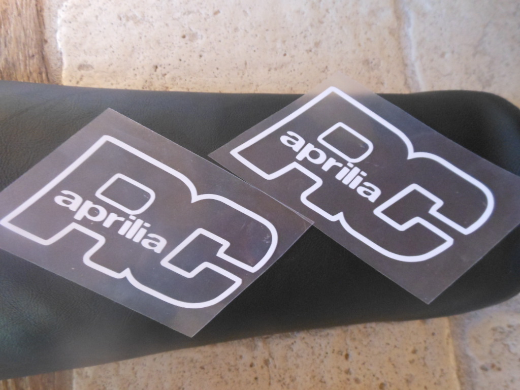

Bonjour ;) j'ai fait le marquage de ma selle hier , mon épouse a son entreprise de marquage sur tous supports , alors plus simple pour moi :P
il faut déjà découper le logo et le placer sur la selle .Puis le passer à la presse a 150° pendant 10 secondes . c'est très résistant :clin:
Voilà ce que ça donne .

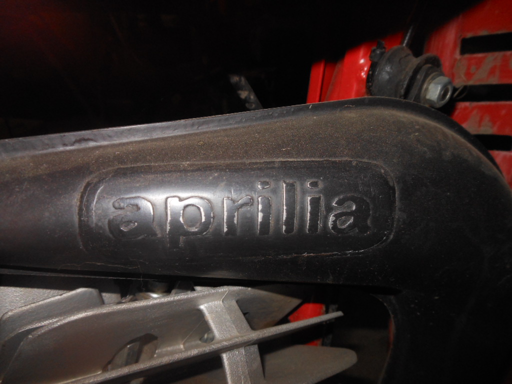

j'ai aussi fait le marquage sur le pot qui est un pot de 80 Honda modifié :quoi:Je n'ai pas trouvé un pot Aprilia :mick
Si vous avez besoins ? pour vos belles :clin:
Erick .

Marquage de selle maison réaliser avec un pochoir (papier cache) et peinture glycéro. Par contre je ne peux pas te dire si elle va résister aux plis et aux lavage!!!!!

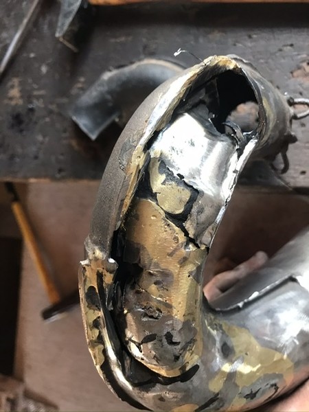

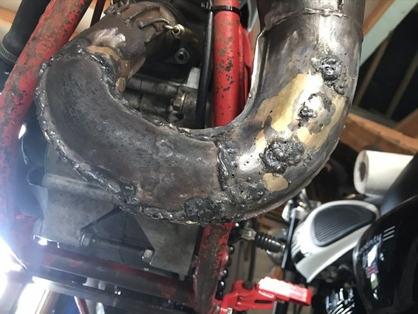

Soudure à l’arc....je n’ai pas de chalumeau et j’ai voulu tenter mais trop fin bien sûr.

Par contre j’ai voulu consolider mon pot d’échappement qui avait souffert mais il est vraiment très fin et compliqué à souder.
[img_citation]http://www.srcf.fr/forum/img_forum/2020 ... AAB81.jpeg[/img_citation]
Pas top
[img_citation]http://www.srcf.fr/forum/img_forum/2020 ... 14F5D.jpeg[/img_citation]
Si quelqu’un a un pot comme le mien en bon état je serai intéressé
Tu as utilisé quel procédé? C'est bien trop fin pour être souder à l"arc ou même au MIG.

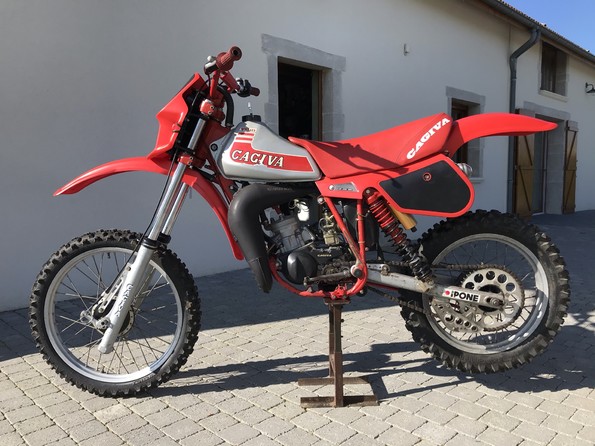

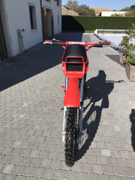

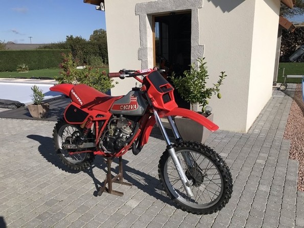

Un peu d’avancement, La voilà avec les bons plastiques de chez vintage art.
Je n’arrive pas à me décider. Est-ce que je la laisse dans son « jus » avec les traces du passé ou est-ce que je finis de la rénover (peinture cadre, bo, réservoir).
Quand je vois les motos de Jmb, Davidtroye cela donne envie....
Il faut que je change les roulements (cage aiguille) du BO. Est-ce que qqu’un peux me guider sur les dimensions et ou les trouver?
Et je suis toujours à la recherche d’un pot d,échappement....
