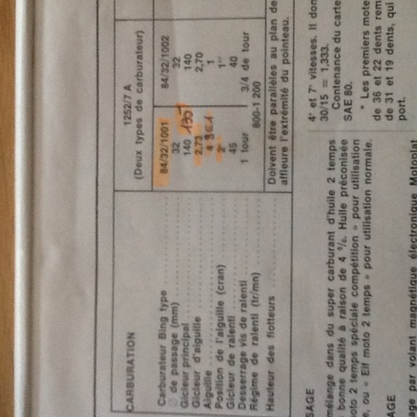

Merci beaucoup pour les réglages du Mikuni VM 32. Je vais pouvoir en acheter un car, excepté le gicleur d'air qui est 2.0 sur le carbu usine, tous les autres paramètres sont identiques aux tiens.

Un carbu Bing d'origine marche bien avec des pièces neuves , dont voici les réglages :
J'ai un 125 Sachs monté avec un MIKUNI qui marche très bien aussi dont voici les réglages :
MIKUNI VM 32
GP : 200 MKA
GR : 35 MKP
G air : 2,2
Aiguille : 6DP17
Puit d'aiguille : 159 Q6
Boisseau : 3.0
MIKUNI VM 32
GP : 200 MKA
GR : 35 MKP
G air : 2,2
Aiguille : 6DP17
Boisseau : 3.0

Bonjour à toutes et à tous,
J'aurai 66 ans sous peu, j'habite depuis quelques années dans le nord de l'Italie au dessus du lac Majeur, retraité de nationalité suisse française, ai passé l'essentiel de ma vie en façe d'Evian... passionné de motos et moteurs depuis mes 12 ans.
je reviens à mes premiers amours, le 2 temps, en l'espèce à travers un moteur Sachs 125/7v (modèle 1252) que je viens d'acheter - état de neuf ! jamais monté dans une partie cycle (fonds de commerce).
J'aurais besoin de vos connaissance pour le choix d'une bobine d'allumage motoplat et d'un carburateur, si possible autre que le Bing (ces deux pièces n'étaient pas comprises avec le moteur).
J'ai les réglages pour un Dell'orto PHBE 32 ou 34, mais j'aimerai mieux un VM32-33 pour lequel j'ignore la juste ou du moins une bonne approximation des réglages.
En plus si quelqu'un d'entre vous pourrai me donner les cotes d'un échappement ce serait merveilleux...
Merci d'avance.
Jean
Merci d'avance.
Jean
