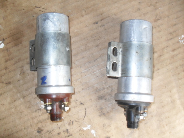

J'ai essayer avec deux bobine différente et sait vrai que l'étincelle etait pas franchement belle.par contre les valeur je ne me souvient plus.je vai remesuré.

Autre piste, regarde la couleur de l'étincelle. Elle doit être bien bleu
Je pense à la bobine d'allumage. Mesure sa résistance. :clin:

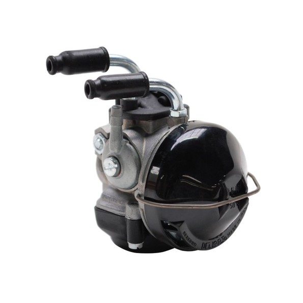

J'ai le même carburateur sur ma rocvale et il est livré neuf avec un gicleur de 68. J'ai du descendre jusqu'au 54 pour avoir une carburation correcte et des montées en régime acceptable.
Essaye comme ca et vérifie si ton pot n'est pas calaminé.

C'est clair qu'il y en a moins que sur un carbu plus gros. GP et vis d'air seulement, semble-t-il.

Ok.mais pas de réglage la dessu mis à part la vis de ralentis et le gicleur.

Dell'orto SHA 14 12 ou très proche. Tu as les vues éclatées sur le site dellorto.

Pour ce qui ait du PMH ON a essayé de 0,7 mm à 3,4mm et sa change rien.et le carbu sait le même que sur la photo.Image

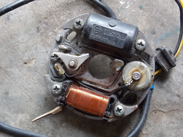

Donc allumage à rupteurs.
Pour le réglage d'avance, au cas où le remplacement de la bobine préconisé par phil.16v ne donne pas de résultat probant: essaye 2mm avant PMH.
Pour le carbu: c'est un Gurtner de 12 ou 14? Tu dois néanmoins pouvoir changer la position de l'aiguille et le gicleur principal si nécessaire, et tu as aussi un réglage de vis d'air.

Bonsoir Phil.16v je n'ai pas la photo de l'allumage de la moto sous la main mais sait le même que sur cet photo.
phil.16v
Messages : 215
Message par phil.16v »
Bonjour, une photo du type d'allumage serait la bienvenue , mais si c'est un allumage électronique ou à vis Dansi avec la bobine HT externe il y a de forte chance que ce soit l'isolation interne de celle-ci qui est détériorée.

Bonjour carlovitch1 tout d'abord merci pour ta réponse,pour la valeur de l'avance j'ai essayer plusieur valeur car je ne connai pas la valeur exacte et pour le carbu,il a été passer à ultrasons et pour ce qui ait des réglages il y en a pas des masse car sait un carbu style peugeot 103.
