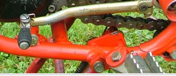

Message par fagot63 »
Super
merci pour les photos
Fagot63
Messages : 2812
Localisation : france
Message par Julien »
Le ressort est accroché sur un doigt de la contre plaque de fixation du repose pied Gauche
fagot63
Messages : 7
Enregistré le : 06 juil. 2014 10:46
J'ai effectivement regardé l'éclaté sur la part list mais pas assez clair pour savoir ou accroché le ressort.
Si quelqu'un a une photo? merci

Est ce que quelqu'un peut m'expliquer comment se monte le ressort de béquille centrale sur une Cagiva RX 125 de 1981
