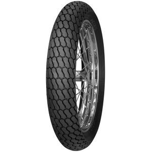

Merci Yves, très routier pour le coup, compliqué de trouver pneu à son pied!yves c. a écrit :Mitas H-18
130/80-19 71H (27-19)
Pneu trail profil route
[img_citation]http://www.srcf.fr/forum/img_forum/2019 ... _Mitas.jpg[/img_citation]
Existe également en 130/80-19 71T (27-19)
Pneus arrière homologué route

Ca pourrait être pas mal, merci Gédéon, la largeur c'est du 110 l'équivalent du 4.00...
- Messages : 27259
Merci, oui le mitas homologué route mais pas trail, enduro... :clin:

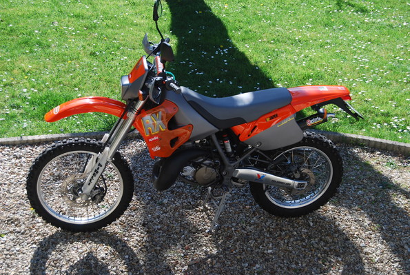

Il s'agit de ma moto de tous les jours, la RX 125 1997 j'ai déjà fait 14000 km avec. Elle a pour caractéristique technique éxotique d'avoir une roue arrière de 19 P. C'est pas mal pour rouler sur le bitume d'ailleurs, elle était chaussée en PIRELLI MT 21 seul fabriquant à faire des pneus mixte homologués dans cette dimension, la prod a été arrétée.
Dimensions:
120X80X19
Indice: 63 R
Voila donc, si vous connaissez l'existence d'un pneu trail homologué dans cette taille, je suis preneur des infos.
Dimensions:
120X80X19
Indice: 63 R

Je dirai que l'indice vitesse est certainement le même pour l'avant et l'arrière donc cet indice avant doit coller si tu le montes derrière, en revanche vérifier que l'indice de charge de ce pneu avant est suffisant pour l'arrière. sinon tu auras une carcasse qui va chauffer même avec la bonne pression. :hehe:

En gros il n'existe plus de pneu arriere homologué dans la dimension requise pour ma moto.
J'ai vu qu'il existait la bonne dimension dans le commerce, mais il s'agît d'un pneu avant.
La question est: peut on monter un pneu avant a l'arrière, quelles sont les contre indications?
Est ce plus clair comme ça ?
