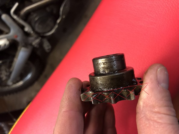

merci pour l astuce.birdy459 a écrit :, la couronne arrière (c'est la même que swm , fantic ..... toutes motos ayant le moyeu grimeca ) ,la chaîne pas de problèmes , sur le net , de marque diverses

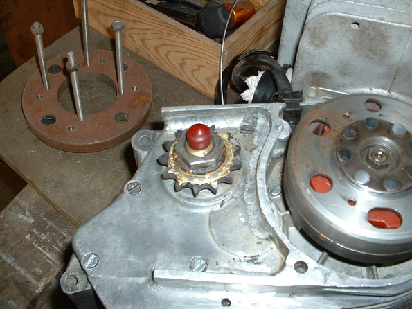

la ou c'est le problème :
le pignon avant introuvable il a un épaulement spécifique et je n en ai pas trouvé sur le net , a novegro , ....

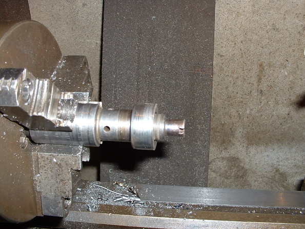

je suis en train de trouver une astuce pour avoir très facile de le remplacer sur la mienne
il faut au tour enlever le pignon ,garder l'épaulement y faire une encoche pour mettre un o ring
standard pour y appliquer un pignon de suzuki 50 en pas 428

avec les dimensions il faut un
suzuki ts /gt 50 ref JTF 428

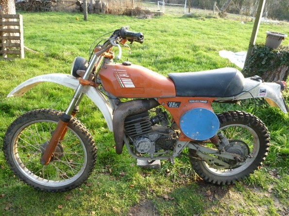

Ouaip , pas toujours simple de faire ou de trouver une carte grise , je cherchais plutot une zundapp 125 gs , mais pas vraiment disposé a payer plusieurs milliers d euros pour en avoir une. Mais comme pas mal de mes collègues roulent en 125 zundapp fallait bien que je trouve quelque chose pour les suivre ou les doubler.oldnewcomer a écrit :Bienvenue !
Donc, c'est toi qui l'a eue, cette moto.
Pour tout te dire, j'avais bien envie de craquer. Seul le manque de CG m'a un peu freiné.
Mais elle est quasi complète et même s'il faut tout démonter et vérifier, c'est une très bonne base.
On va suivre la restau avec beaucoup d'attention

Jolie moto , belle base de restauration comme nous sommes voisins on pourrait se voir à l'occasion.
