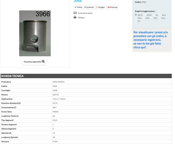

Voilà, après faut fouiller, et s’enregistrer pour accès aux tarifs
https://www.scafutopistoni.it/
Merci Gédeon34 pour le lien ,en voyant le non du site cela me rappelle que j'ai déjà commandé chez eux, bien s'informer avant car les réf ne corresponde pas toujours..

C'est du piston ASSO et non pas du GOL , c'est pas pareil mais je ne connais pas :hein:
Bah, en désespoir de cause, tu passes en 54.75 chez Wossner.
Certes, tu perds une cote de réalésage mais au moins, tu roules ;)

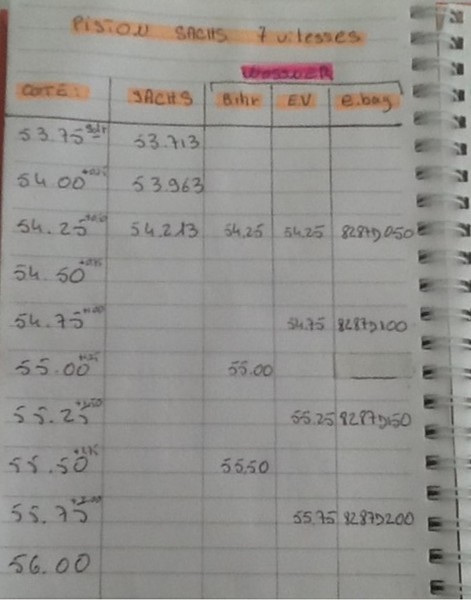

Bonjour oldnewcorner
Oui , je suis en relation avec Jean Marie pour ces précieux conseils mais les refabrications de piston Wossner ne font , à ma connaissance, pas la cote : 54.50 ( + 0,75 ) et les pistons Gol n'ont pas bonnes réputation :( :(

Bonsoir , merci oldnewcomer , :clin: attention , ne pas monte du piston en segment L dans un cylindre ( S-N ) , cylindre sachs-nauder a partir de 1980 et avec boite a clapet :hehe: , mais l'inverse ai possible un piston avec un segment fin peu se monte dans un cylindre hercules de 1976 a 1979 pour moteur 7V sans clapet ,si vous avez besoin d'autres infos ....... ( je suis dispo via mon mail ... ) , a tantot . :)

Cette chose correspond ???
Faut traduiro
Spinotto = Axe

Bonjour et bonne année 2019 à tous !!!
Après quelques recherches sur le net , j'ai dressé un tableau des cotes disponible pour le modele : Hercules - Sachs 125 7 vitesses 1976 - 1981 .
- 3 cotes piston Sachs
- 3 cotes piston Bihr ( wossner)
- 4 cotes piston Enduro Vintage ( wossner)
- 4 cotes piston Ebay ( wossner)
Et bien sûr pas de piston en : 54.50 que je recherche :hehe:
Si vous avez une piste , n'hésitez pas à rectifier le tableau si nécessaire :). Merci
