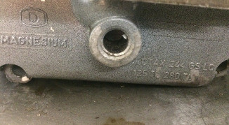

Moi qui croyait avoir lu que les carters rotax 250 n'étaient pas compatibles entre nos vieilles et les trials et bien voici une photo qui lève un doute dans mes croyances ;)
pour lecoup c'est gravé dans le marbre, du moins dans le magnésium :lol:
