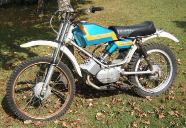

Ton projet me plait bien , il me replonge dans mon enfance des année 70 , où mes parents géraient une concession Motobécane. Des 125 LT1 , LT2 sont passées par leur magasin même une 350 où j'ai posé mes fesses de minot avec le patère qui me rouspétait dessus pour que je ne l'abime pas :D. Ils ont eu aussi une LT3 coupe sur la fin de la prod qui n'a eu aucun succès auprès des Oléronais , ni même dans la région. Elle a été mise en tombola lors de la foire exposition annuelle de l'époque qui depuis a disparu.
je connaissais les protos utilisés lors du Dakar qu'en même bien taillés à la serpe, mais j'avoue avoir un faible pour le look du début du post que tu as imaginé.
Alors doudou si tu as tout sous la main Go! Go! Go! et si c'est pour te revoir rouler avec nous alors mille fois Go ! :D :clin:

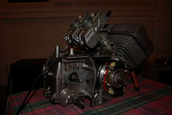

C'est bien un projet ambitieux car le bi-cylindre si il peut être puissant, n'est pas bien loti coté couple. Le 125 tobec n'échappe pas à la règle et sans clapets : ce n'est pas le mieux pourvu en souplesse non plus. La boite n'est déjà pas une merveille sur route, alors en TT j'imagine bien la galère dans des cotes avec des virolos et je ne pense pas que la taille de l'embrayage supporte bien longtemps ce genre de parcours. Mais entendre rugir un 2 temps bi-cylindres : ça aura de la gueule, un truc unique et osé.
Tu nous as déjà fait une saison avec la Hercules qui a imposée le respect, une course en Tobec méritera au minimum une ovation, un article dans la presse spécialisée...mais pour beaucoup de sincères félicitations.

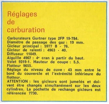

J'ai un essai du LT3 Coupe (MR 2251 - 15 janvier 1976) avec beaucoup de conseils, réglages et petites modifs...

Pour avoir essayé une LT3 Coupe à l'époque, le couple tu le cherches. Une Sachs 7V c'est conford à coté. Et comme dit Gégé, une boite Sachs 6 même réglée moyen ça vaut largement cette boite Tobec
Bho, on verra bien... :cool: ca va être du poids plume, la LT route avec ton son barda pèse 92 kg... :P

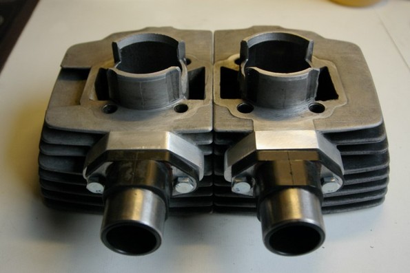

gérard DELON a écrit :il te faut reprendre les modifs des moteurs de la LT COUPE :)
L'admission passe de 19 à 24mm.
côté diagrammes:
admission 175 (+15 par rapport à l'origine)
transferts 135 (+5 par rapport à l'origine)
Échappement 185 (+5 par rapport à l'origine)
Y a matière tirer quelques chevaux :D mais attention a la boite qui est archaïque :rolleyes:
[img_citation]http://www.srcf.fr/forum/img_forum/2018 ... images.jpg[/img_citation]
[img_citation]http://www.srcf.fr/forum/img_forum/2018 ... GP1792.jpg[/img_citation]
[img_citation]http://www.srcf.fr/forum/img_forum/2018 ... GP2512.jpg[/img_citation]

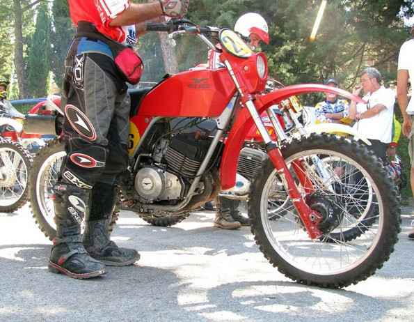

Bon allez hop. On lance. :D
De dispo:
Té bétor ou marzo en 35
Bras betor en 35, non déporté
Les roues, je peux garder les tambours, 160, et faire re rayonner autour de jantes alu avec profil anti boue.
L'assiette générale on verra en fonction.
Les pots seront en haut, dimensionnés pour du 80cc. Peut être ponctionné sur du truc comme ca, comme l'ensemble selle réservoir aussi d'ailleurs.... :hehe:
Couleur on verra plus tard. Plastiques Preston comme la photo au début du post
Reste à trouver une brèle... :rolleyes: :cool:
