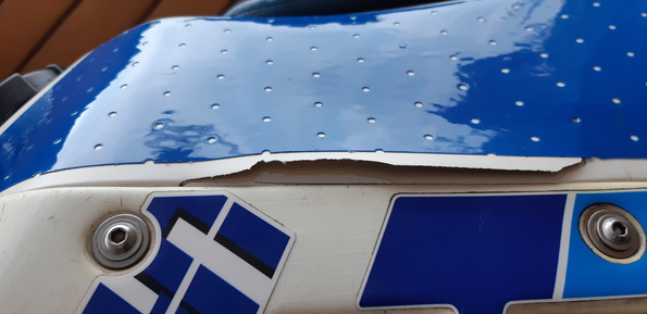

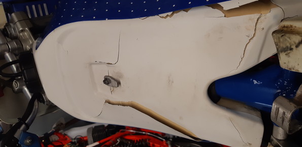

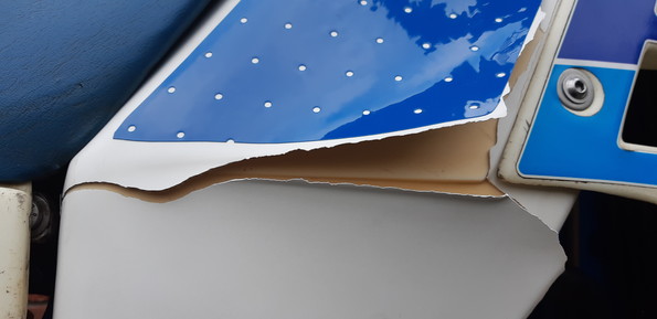

Bruno
A tu mis de l'essence dans ton nouveau réservoir recouvert de cette resine
Le mien a tenu juste un jour, puis tout à craquer, à voir ?
au debut super :)
apres deux jour de 95 :/
STP laisse-moi savoir que l'on voit avec notre ami commun, merci, Ph.

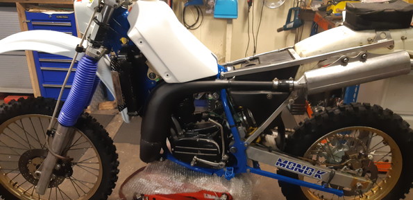

Bonjour
Je finis le Kramit 250 de 88.
Et je recherche un piston de 72,5 mm. il s'agit d'un rotax a valve pneumatique.
le piston a 2 trous et je n'arrive pas a en trouver un. Est ce que celui d'un rotax a air est le même?
merci de votre aide
Sinon j'ai peint le moteur avec de la peinture de chez Sprido et le résultat est vraiment très bien.

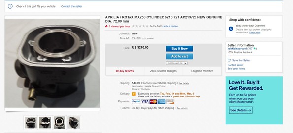

pour le cylindre (si c'est le bon model ) un neuf d'époque

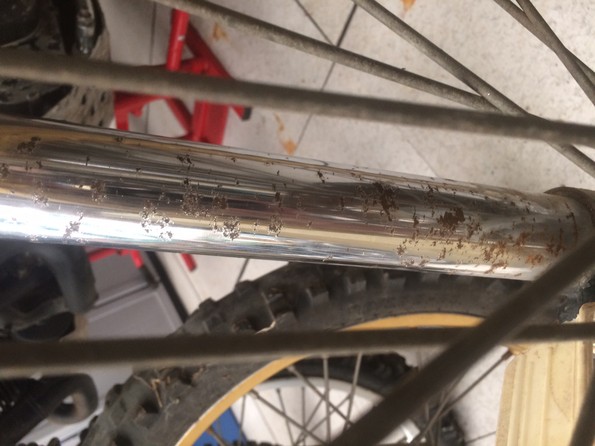

BiBi a écrit :Je crois que c'est une marzocchi
Les tubes sont vraiment piqués. Est ce envisageable de les refaire chromer?
[img_citation]http://www.srcf.fr/forum/img_forum/2018 ... image.jpeg[/img_citation]
entre 120 et 50 euros pour les avoir nikels
http://www.motofourche.be/

Merci de l'info,alors est ce celle ci ?
https://www.pieces-detachees-cross.com/ ... -1989.html

Je vais me contacter car j'ai contacté la société Sobore et compte tenu des photos
Il m'ont dit que ce n'était pas possible de les refaire
Modifié en dernier par BiBi le 27 juil. 2018 19:47, modifié 1 fois.
