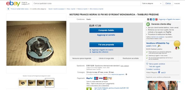

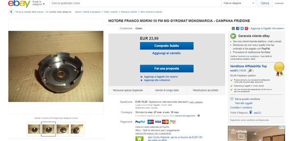

Ok merci birdy il y a des pièces intéressante a pas trop cher .quelqu'un connaîtrait la puissance du s5 3,5 cv ou plus merci
birdy459
Messages : 2849
Localisation : tilff belgique
Message par birdy459 »
les pièces ne coûtent pas chers et se trouvent sur ebay.it

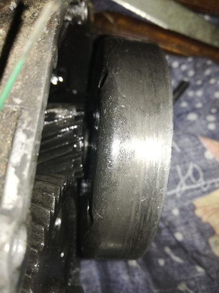

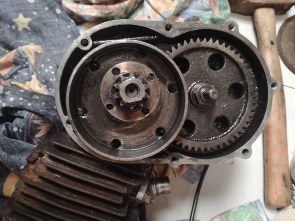

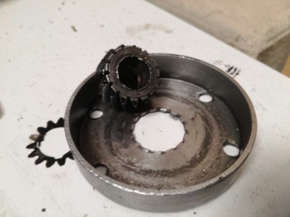

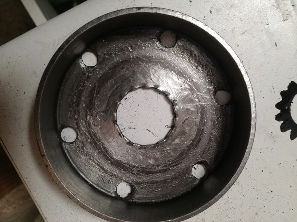

Salut Après bien des galère j ai réussi à sortir l embrayage et le résultat est pas très jolieImageImage

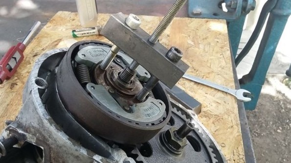

Je viens d essayé j ai pas du prendre du fer assez épais ,il plié il faut beaucoup forcé?

Zxrlemans a écrit :Salut j aurais besoin de l avis de connaisseur pour mon moteur morini s5n j ai la cloche d embrayage qui se ballade je ne pense pas que ca soit normale [img_citation]http://www.srcf.fr/forum/img_forum/2018 ... 161119.jpg[/img_citation] la ressouder ca serait possible?merci .mon embrayage et lisse ou avec des dents a l intérieur je n arrive pas a le démonté merci[img_citation]http://www.srcf.fr/forum/img_forum/2018 ... 145836.jpg[/img_citation]
il faut enlever le pignon il y a 2 méplats
après il faut un arrache (fabrication maison ou autre )
et tu auras accès a la cloche et tu verras ce qui se passe

Message par Zxrlemans »
Salut j aurais besoin de l avis de connaisseur pour mon moteur morini s5n j ai la cloche d embrayage qui se ballade je ne pense pas que ca soit normale Image la ressouder ca serait possible?merci .mon embrayage et lisse ou avec des dents a l intérieur je n arrive pas a le démonté merciImage
