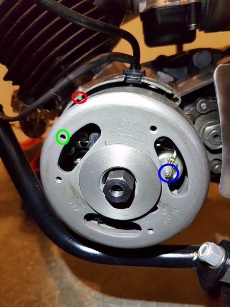

Bonsoir, effectivement pour regler l'avance c'est plus facile lorsqu'il y a des repères sur le volant magnétique/rotor a faire correspondre avec d'autres sur les carters ou sur les capteurs lorsqu'ils sont en périphérie comme sur les fantic trial.
Mais bon l'avantage de ton allumage c'est qu'au travers des 3 oeillières du volant tu peux voir et accéder au stator .
Il te faudra quand même au moins un pied a coulisse permettant de mesurer la profondeur et un testeur de continuité/sonnette ......

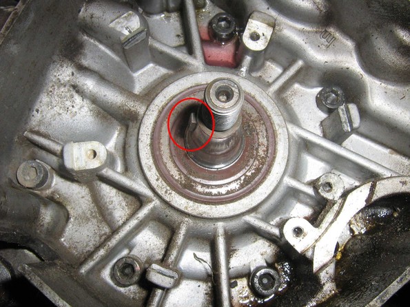

Première chose, est tu sur que la rainure du volant magnétique est bien engagé dans la clavette du cône du vilbrequin.
Ensuite il faut déterminer ton point mort haut, pour ça moi j'enlève la bougie , je prends une tige métallique d'une vingtaine de cm , je la glisse dans le trou de la bougie bien droite pour l'appuyer sur la tête du piston puis en tenant la tige entre les doigts je fait tourner le volant avec l'autre main jusqu'a ce que la tige ne monte plus et commence à descendre et j'affine en revenant en arrière puis en avant.
A ce moment la tu peux faire un repère , d'abord avec un marqueur noir fin , sur ton volant en prenant une référence sur le bord du carter , il me semble d'après ta photo qu'il en existe déja une , j'ai entouré en rouge sur la photo ci dessous
Il se pourrait bien que le trou entouré en vert se trouve aligné avec le repère mais ce n'est pas sur.
Par une des oeillières tu dois voir les vis platinées/ rupteur, en partant du point mort haut et en tournant en opposition au sens de rotation normal tu dois voir le rupteur bouger et se fermer, tu dois alors connecter le testeur de continuité entre l'écrou du condensateur ( rond bleu photo ) et la masse, il doit sonner ou indiquer zéro, tu tourne alors doucement le volant dans le sens de la flêche jusqu'a l'arret de la sonnerie ou indication infini, c'est ton point d'allumage et il faut mesurer la distance de la tête du piston par rapport au point mort haut.
Pour cela tu positionne le bord inférieur du pied a coulisse sur le plan de serrage de la bougie et tu descend la tige de profondeur jusqu'au contact avec le piston, attention a ce que le volant ne bouge pas et a ce que le pied a coulisse soit bien vertical en ne bouge pas pendant la mesure.
Si tu a un pied à coulisse digital tu le remet à zéro sinon tu relèves la cote mais sans le bouger, ensuite tu fais tourner le volant jusqu'au point mort haut et tu releves la différence entre tes deux points .
Pour ton moteur j'ai trouvé que le point d'avance doit être de 2.5 mm et l'écartement des vis 0.35 mm à vérifier avec un jeu de jauge d'épaisseur à lamelle.
Maintenant si ton avance n'est vraiment pas bonne tu va devoir enlever le volant pour avoir accés aux vis de fixation du plateau/stator et le faire pivoter dans le sens de rotation pour réduire l'avance et dans le sens opposé pour augmenter.

J'ai suivi ta procédure à la lettre, et je me suis rendu compte qu'il y avait bien 2 repères sur le volant magnétique, sous forme de traits pointillés sur la périphérie:
- 1 correspondant au PMH
- 1 correspondant au moment ou les vis platinés "s'ouvrent" (point d'avance ?)
En mesurant au pied à coulisse dans le puits de bougie au niveau du repère d'ouverture, j'ai mesuré 3 mm, donc pas loin de tes 2.5 mm.
Je n'ai donc touché à rien, j'ai remonté le tout et j'ai tenté de démarrer après avoir revisser la bougie à la main. Et là miracle, au 4° coup de kick elle a démarré !
Après quelques essais, je me suis rendu compte que si je serre trop la bougie, le démarrage est impossible. Sinon elle démarre mais plus ou moins difficilement...
Je pense donc qu'il faudra que j'ajuste un peu mieux l'allumage.

maintenant tu as raison d'affiner le rêglage de ton allumage, par simplicité je t'ai parler du pied a coulisse pour la mesure car c'est un outil que beaucoup de monde possède maintenant mais la mesure se fait normalement au comparateur car le rêglage doit être le plus précis possible, 0.5mm de différence c'est déjà conséquent et cela peut être la cause de la difficulté de montée en régime du moteur .
Il va falloir que tu te procures un comparateur, un jeu de lames d'épaisseur et un arrache volant car pour avoir accés aux vis de fixation du plateau il faut normalement enlever le volant à moins que ce soit des vis à tête 6 pans creuses accessible par les oeillières du volant.
Avec le jeu de lame d'épaisseur tu pourras vérifier l'écartement des vis ( 0.35mm ) ainsi que l'écartement des électrodes de la bougie ( 0.6mm ).
Je t'avoue que je n'ai jamais été confronté au cas de bougie serrée à la main/démarrage , bougie serrée à la clé/ non démarrage ..... j'essaierai peut etre une autre bougie.

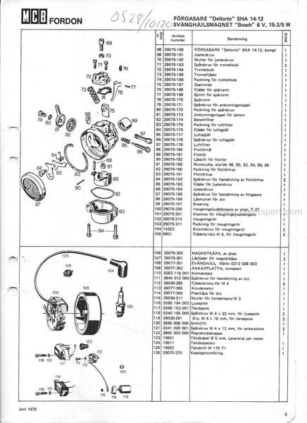

Concernant le gicleur dans les données techniques ils parlent de valeur de gicleur entre 48 et 58, maintenant 66 peut etre une bonne valeur sur certains moteurs mais souvent un bon indicateur de rêglage de la carburation est la couleur de la bougie et tant que l'allumage ne donne pas entière satisfaction tu risques de ne pas avoir les bonnes indications.
Pour le mélange les données constructeur que j'ai trouvé préconises 2.5% avec de l'huile 2T de base et 2% avec de l'huile 2T synthétique de bonne qualité.

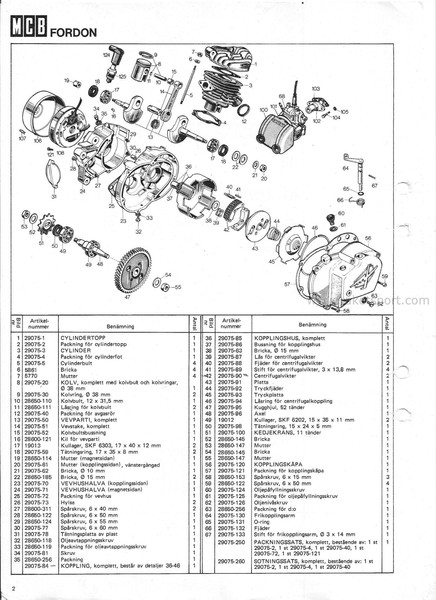

Je te joins la parts list que j'ai trouvé pour ton moteur.....
Voila de quoi t'occuper encore un peu , passe un bon dimanche .....
