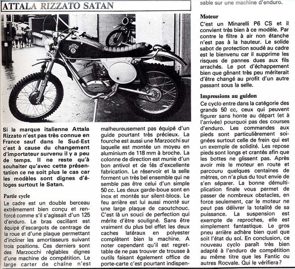

Pas sûr que l'importateur à l'époque ait fait fortune avec cette moto :mick
Dommage, ça avait l'air intéressant.
Pour la boite à air, vu les commentaires dans l'article posté par JMO, autant se diriger vers une fabrication maison. Il y a des pros sur ce forum :clin:

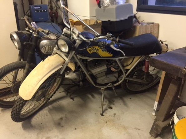

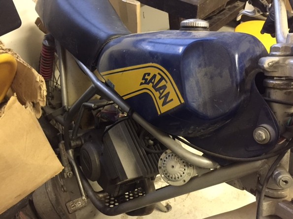

Chouette bécane, je ne connaissais pas non plus, j'aime beaucoup le réservoir; visiblement, la tienne vien d’Italie, elle est monté en kick et non du foutu pédalier français :)

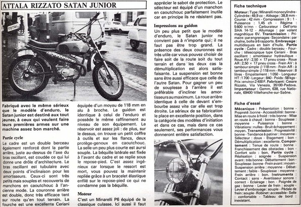

Il y avait une version "junior" plus petite et sans le Minarelli CS

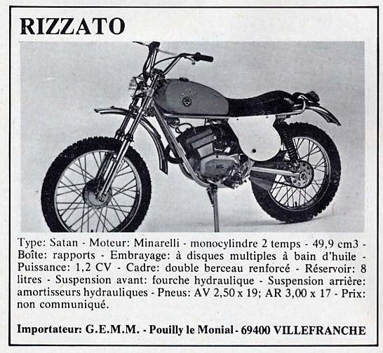

Je ne connaissais pas cette marque.
Et Pouilly le Monial est à 10 minutes de chez moi !!!
Je ne connaissais pas non plus la GEMM.
Tu as d'autres infos Jean-Marc ?

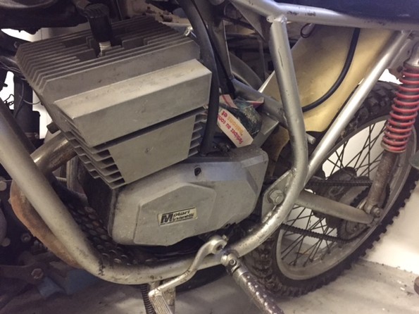

Moteur MINARELLI COMPAC SYSTEM assez courant mais c est un plus pour trouver des pieces ;) le soucis ca va etre de trouver une boite a air

Salut, rien que d'y penser j'en ai froid dans le dos, faut le faire démarrer pour voir si Satan est toujours à l'intérieur. :hein:

Bonjour a tous
j'ai cette moto RIZZATO SATAN CR7 que je vais restaurer.
je cherche des informations techniques pour pouvoir faire cela correctement et des informations sur l'année de sortie... et ou trouver des pièces
merci d'avance a tous pour votre aide
