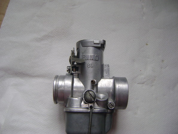

al1 a écrit :bjr a tous , voila juste un petit renseignement je voudrais remplacer le carbu de ma bps ( bing 84) je pense a un mikuni vm 34 qu'en pensez vous ? d'avance merci
[img_citation]http://www.srcf.fr/forum/img_forum/2017 ... C04310.JPG[/img_citation]
[img_citation]http://www.srcf.fr/forum/img_forum/2017 ... C04309.JPG[/img_citation]
Si ta moto est une RSGS (tu ne le précises pas), c'est avec le carbu Bing que le moteur est le plus agréable et souple. Par contre, il faut que toutes les pièces d'usure soient neuves (pointeau, aiguille, flotteurs et boisseau). Les pièces Bing sont désormais faciles à trouver grâce au net. Si ton Bing est restauré à neuf, un Mikuni ne t'apportera rien de plus et tu perdras un peu de souplesse moteur et en reprise. Perso, j'ai même remplacé un Mikuni sur une TF1 par un Bing, avec de très bons résultats. Un gros rouleur comme Julien monte des Mikuni sur ses Sachs pour ne pas à avoir à chercher les pièces, ce qui ce comprend, mais je n'en vois pas l'intérêt pour faire 4 ou 5 sorties par an avec un Rotax. D'ailleurs, les meilleures motos jamais construites autour du Rotax, les Frigerio, étaient toutes montées en Bing, même au milieu des années 80.
Yves.
